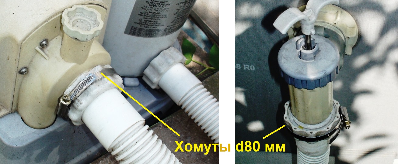

  1. Заклинило (перестали отворачиваться) накидные пластмассовые гайки на шлангах насоса, да так сильно, что снимал их газовым ключом и они, естественно, при этом лопнули;

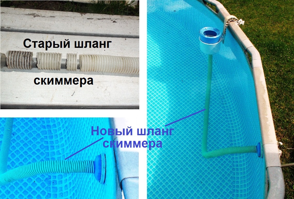

  2. Лопнул (сам по себе) от старости шланг скиммера (он, почему-то, сделан из другого, более слабого пластика, чем шланги насоса).
Перерыл весь Интернет, а таких запчастей не нашел. Пришлось выходить из положения походом на строительный рынок. Для решения 1-ого вопроса купил сантехнические металлические хомуты диаметром 70-90 мм, накинул их на лопнувшие накидные гайки и хорошо затянул, а так же хорошо смазал резьбу этих гаек обыкновенным вазелином, теперь не клинят. А для решения 2-ого вопроса, купил армированный пластиковый шланг диаметром 80 мм.
Сантехническими металлическими хомутами затянул лопнувшие накидные гайки:
Ремонт шлангов каркасного бассейна INTEX
Армированный шланг натянул (предварительно разогрев в кипятке его концы) на скиммер:
Все получилось отлично, фильтрация бассейна работает лучше, чем раньше!!!
