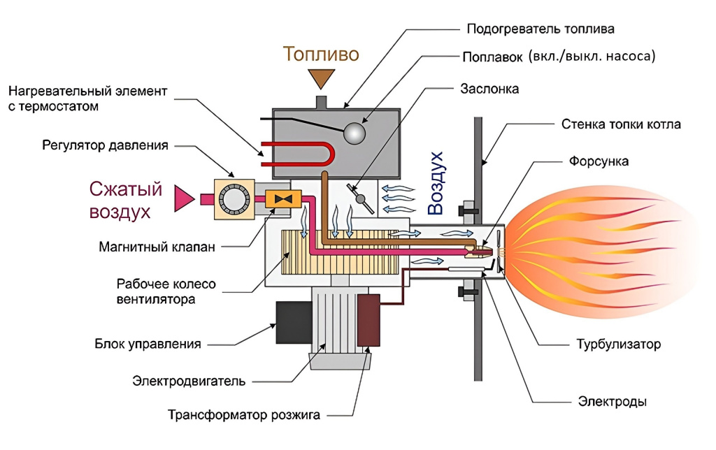

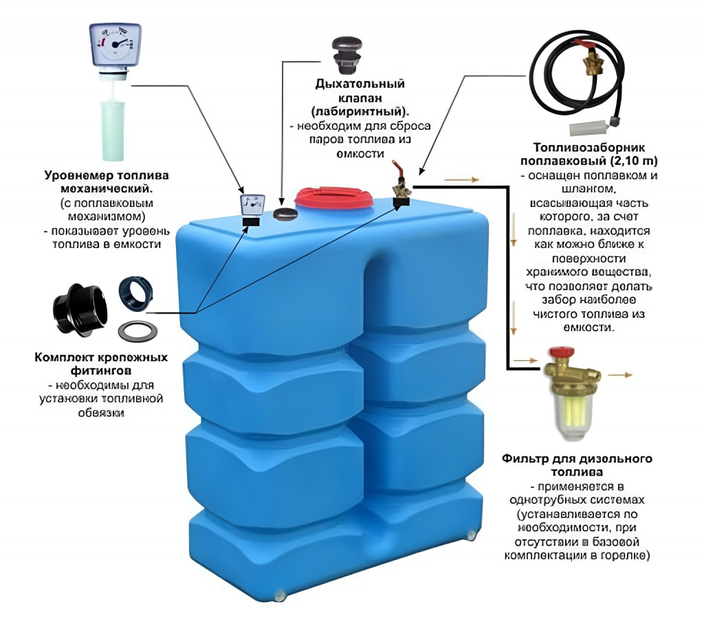

При отсутствии магистрального газа и надежд на его скорое появление, а также при организационных трудностях с устройством отопления на твердых видах топлива, целесообразно рассмотреть вопрос об использовании жидкого топлива (жидкотопливного котла). В таких котлах главным элементом является жидкотопливная горелка, а также, необходимость предусмотреть емкость (бак) для хранения топлива. Схема такой горелки и бака для жидкого топлива представлены ниже.
Принципиальная схема работы жидкотопливной горелки

Бак для хранения дизеля (солярки)
Бак для жидкого топлива
