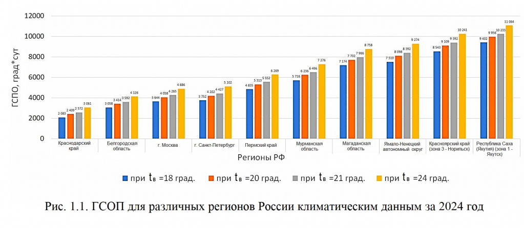

Градусо-сутки отопительного периода (ГСОП) – это основной нормируемый показатель климата, интегрально учитывающий суровость и продолжительность зимы.
Рис. 1.1. ГСОП для различных регионов России климатическим данным за 2024 год

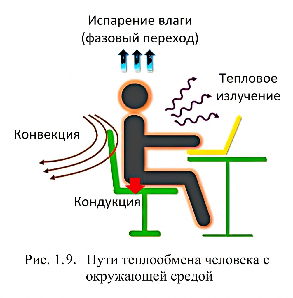

Как человек теряет/получает тепло в условиях микроклимата помещений:
Рис. 1.9. Пути теплообмена человека в помещении
