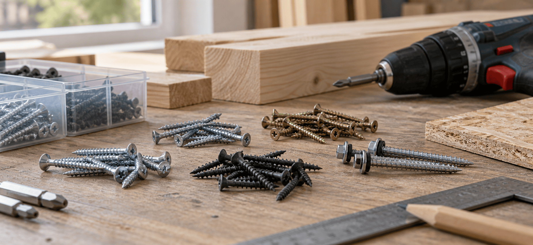

Саморез это «вершина» эволюционного развития шурупа и отличается саморез от последнего, прежде всего тем, что не требует предварительного сверления отверстия для его установки, как это необходимо при использовании простых шурупов. Саморез это, как бы, два в одном – сверло и шуруп. Внешне отличить саморез от шурупа просто:
  • саморез имеет большую высоту и шаг резьбы, чем шуруп;
  • конец у самореза, как правило, острее, чем у шурупа;
  • резьба самореза по высоте больше диаметра центрального стержня по всей его длине, в то время, как у шурупа внешний диаметр резьбы находится заподлицо с верхней частью центрального стержня.

Современный рынок предлагает огромный ассортимент саморезов на все случаи жизни, но, несмотря на большое разнообразие их типов, марок, размеров и форм, правильный выбор сделать несложно, если точно сформулировать конкретную цель применения саморезов. Алгоритм выбора саморезов таков:
  1. Уточнить, что и к чему крепится (из какого материала соединяемые элементы);
  2. Учесть условия эксплуатации и требования к прочности и внешнему виду готового соединения (наружная или внутренняя среда эксплуатации, внутри-конструктивное или финишное соединение).
  3. Выбрать требуемый вид саморезов, исходя из условий первых двух пунктов, оценивая саморезы по следующим критериям:
