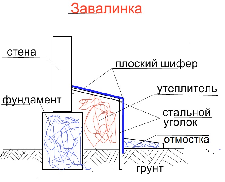

09.06.2015 в 14:57 #7098из бюджетных, но действенных мер по утеплению — завалинка
10.06.2015 в 11:51 #7101олеган ю написал:
из бюджетных, но действенных мер по утеплению — завалинкаЗавалинка — это уж совсем древний способ 😥
Но, если уж кто хочет, то вот ее схема:
