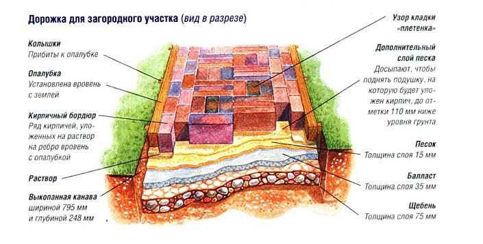

    Игорь Свидерский пишет:
    Старый кирпич годится только для укладки дорожек. Вот здесь его даже можно стильно обыграть:
    Очень красиво! Видела, как у родственников во дворике выложены дорожки старым кирпичом, впечатляет 🙂 Вот тут-то его и можно применить, а строить себе дом из него не стоит.

    Сообщений: 641 Рейтинг: 512
    По идеи старый кирпич может оказаться и крепче нового современного, но рисковать не следует. Вот дорожку на садовом участке, как здесь уже советовали,  из него выложить будет в самый раз:
