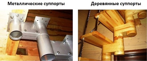

Общий вид суппортовых модульных металлических и деревянных лестниц

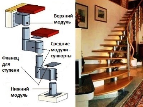

Устройство суппортовой модульной лестницы
Суппорт (от англ. и франц. support, от позднелат. supporto — поддерживаю) - в строительстве - несущий модульный (сборный) узел косоура лестницы, позволяющий регулировать высоту и угол поворота ступеней.
Виды суппортов модульных лестниц
Тут надо иметь ввиду, что не все модульные лестницы можно отнести к суппортвым, но все суппортовые - являются модульными. Суть понятия суппорт состоит в том, что это приспособление для удержания и перемещения чего-либо одновременно. В случае с суппортовыми лестницами - суппорта являются несущими (удерживающими) элементами для ступеней и могут поворачиваться при их установки в проектное положение.
