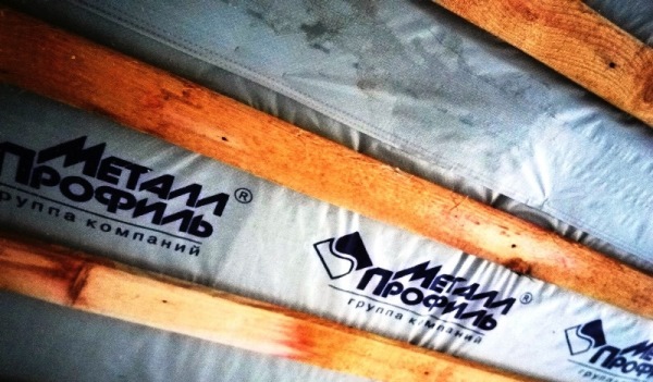

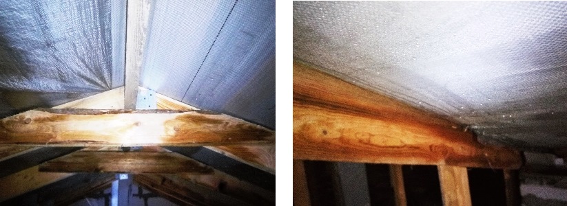

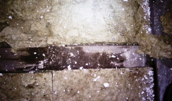

1.1.1. На внутренней поверхности подкровельной пленки образуется обильный конденсат, увлажняющий деревянные стропила и всю поверхность чердачного перекрытия (балки, утеплитель). Конденсата столь много, что вода просачивается даже через чердачное перекрытие, увлажняя потолок жилых помещений второго этажа (см. илл. 1, 2 и 3). Это вызвано, в частности, тем, что строители перепутали пленки: подкровельную антиконденсатную пленку со специальной смачиваемой поверхностью установили в чердачном перекрытии в качестве пароизоляции (см. илл. 3), а пароизоляционную пленку – под кровлю. Антиконденсатная пленка, в принципе,  может выполнять функцию пароизоляции (хотя это и не рационально), а вот установка чисто пароизоляционной пленки под кровлей создает условие для образования и отрыва крупных капель конденсата от своей внутренней поверхности, которые увлажняют утеплитель и протекают на потолок 2-ого этажа.
Илл 1. Увлажнение стропильной системы конденсатом

Илл. 2. Увлажнение чердачного перекрытия
Недостатки нового коттеджа и как их устранить
Илл. 3. Увлажнение потолка 2-ого этажа

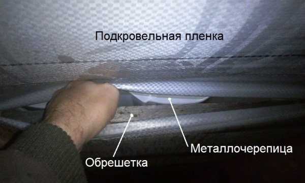

1.1.2. Кровля из металлочерепицы над холодным чердаком выполнена неверно: в конструкции кровли отсутствует контробрешетка (см. илл. 4) и, как следствие нет воздушной прослойки между металлочерепицей и подкровельной пленкой. При отсутствии контробрешетки, подкровельная пленка касается холодной поверхности металлочерепицы, что значительно повышает вероятность выпадения конденсата внутри чердака.
Илл. 4. Фактическая конструкция кровлиНедостатки нового коттеджа и как их устранить

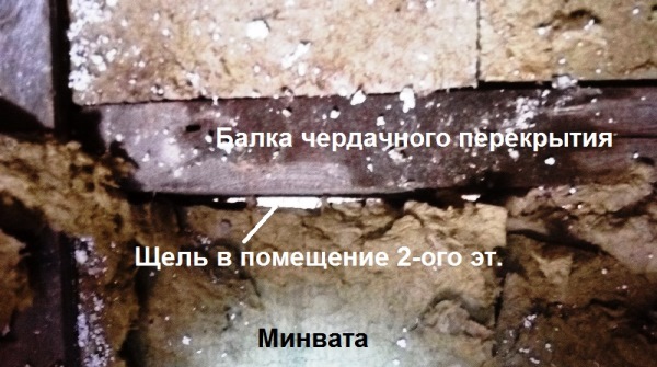

1.1.3. Утеплитель в чердачном перекрытии уложен неаккуратно: между плитами минваты и балками перекрытия оставлены большие сквозные щели в отапливаемые помещения второго этажа (см. илл. 5):
Илл. 5. Сквозные щели в утеплении чердачного перекрытия

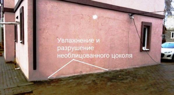

Цоколь оштукатурен тем же составом, как и весь остальной фасад, что в скором времени приведет к его разрушению от частого увлажнения (см. илл. 6):
Илл. 6. Цоколь

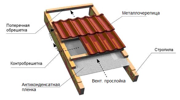

  • Демонтировать кровлю и установить контробрешетку и антиконденсатную пленку под металлочерепицей по схеме, указанной на илл. 7:
  • Илл. 7. Требуемая конструкция кровли
2.2. необходимо облицевать цоколь прочной морозостойкой облицовкой с установкой сверху нее сливов.
