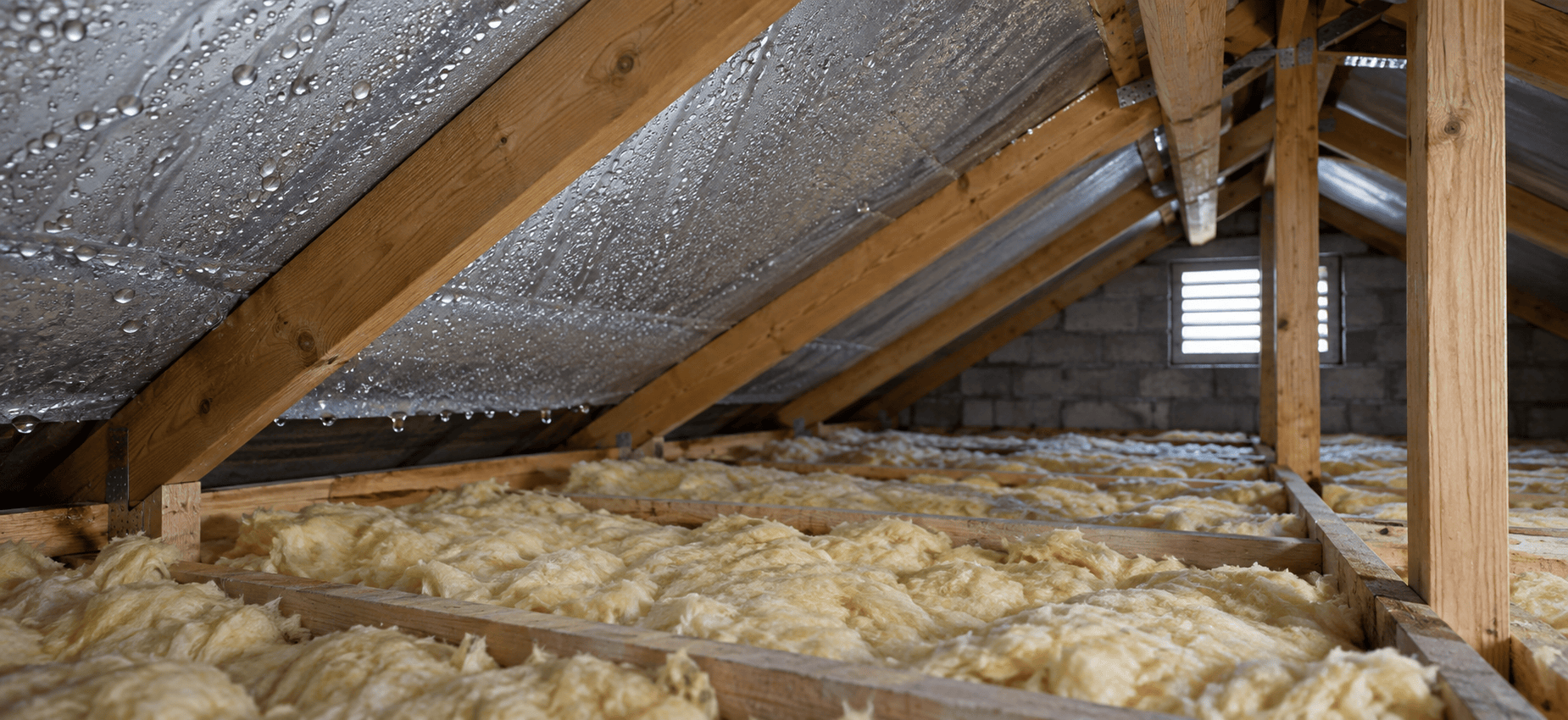

Был обследован холодный чердак реконструируемого двухэтажного кирпичного жилого дома. Обнаружено большое количество конденсата на внутренней поверхности подкровельной гидроизолирующей пленки. Конденсат обильно стекал под карниз и капал на утеплитель чердачного перекрытия, сильно увлажняя его. Результатом образования конденсата на чердаке в холодный период стало увлажнение деревянных стропил и, главное, увлажнение минераловатных плит утеплителя чердачного перекрытия, что практически свело его теплозащитные качества на нет.

1. Основной причиной появления большого количества конденсата на внутренней поверхности конструкции кровли явилось полное отсутствие вентиляции на чердаке. На крыше не было каких-было путей поступления свежего наружного воздуха: отсутствовали:
  • слуховые окна;
  • вентиляционные окошки во фронтонах фасада;
  • продухи в карнизах крыши.
Отсутствие вентиляции привело к повышенному содержанию водяных паров в воздухе чердака и, как следствие, выпадение конденсата на наиболее холодных поверхностях.
2. Подкровельный слой был выполнен из обычной непроницаемой гидроизоляционной пленки, на гладкой внутренней поверхности которой и возникли идеальные условия для образования крупных капель конденсата (физические основы образования конденсата см. здесь). Образовавшемуся на такой пленке конденсату в невентилируемом пространстве не куда было деться, кроме, как стекать под карниз или капать на утеплитель.
