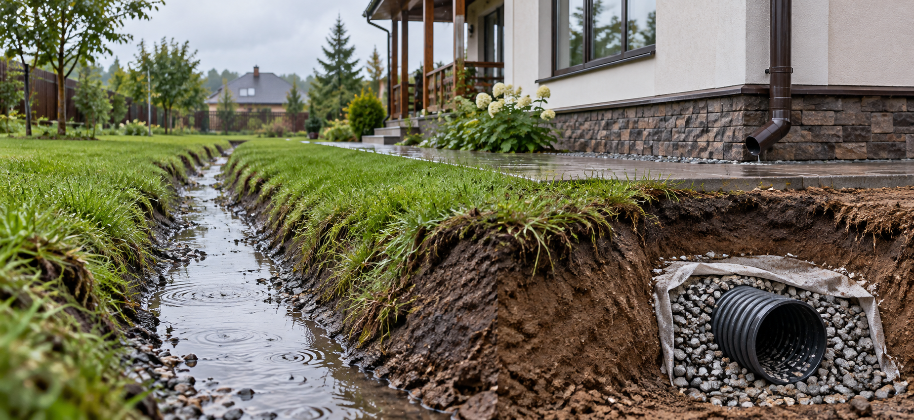

Бюджетным способом организации поверхностного дренажа является закрытый дренаж – засыпные канавы с гравием (без дрен). Однако такой дренаж недолговечен – быстро заиливается.
2. Глубинный дренаж — понижает уровень грунтовых вод путем их сбора с заданной подземной (глубинной) отметки и отвода с участка. Глубинный дренаж может быть горизонтальным и вертикальным. Горизонтальный глубинный дренаж – это перфорированные трубы (дрены), уложенные в специальные каналы на заданную глубину (порядка 1–1,5 м) с уклоном в сторону естественного водостока или в направлении дренажного колодца. Вода в такой системе собирается по всей длине труб (горизонтально) и попадает в общие коллекторные трубы, дренажные колодцы или водоприемники:
Глубинный дренаж
Устройство и основные элементы глубинного дренажа
Упрощенным вариантом горизонтального глубинного дренажа является, так называемый «мягкий» дренаж, в котором вместо труб используются водонепроницаемые материалы и пористый геотекстиль. Геотекстиль может применяться также совместно с полимерными трубами для фильтрации воды, попадающей в дренажную систему.
Вертикальный глубинный дренаж выполняется либо в виде скважин (колодцев), из которых собранная грунтовая вода удаляется насосным оборудованием, либо в виде поглощающих дренажных колодцев, из которых вода удаляется «самотеком» в водопроницаемый слой грунта, до которого должно доходить основание поглощающего колодца. Поглощающие глубинные колодцы незаменимы, если нет возможности отвести воду в кювет вдоль улицы или другой внешний водосборник, но необходимо помнить, что при устройстве этого типа дренажа требуется «пробить» верхний водонепроницаемый слой грунта и докопаться до водопроницаемого слоя.
Колодцы глубинного дренажа чаще всего располагают на участке по периметру дома или в наиболее низкой точке дренажной системы.
