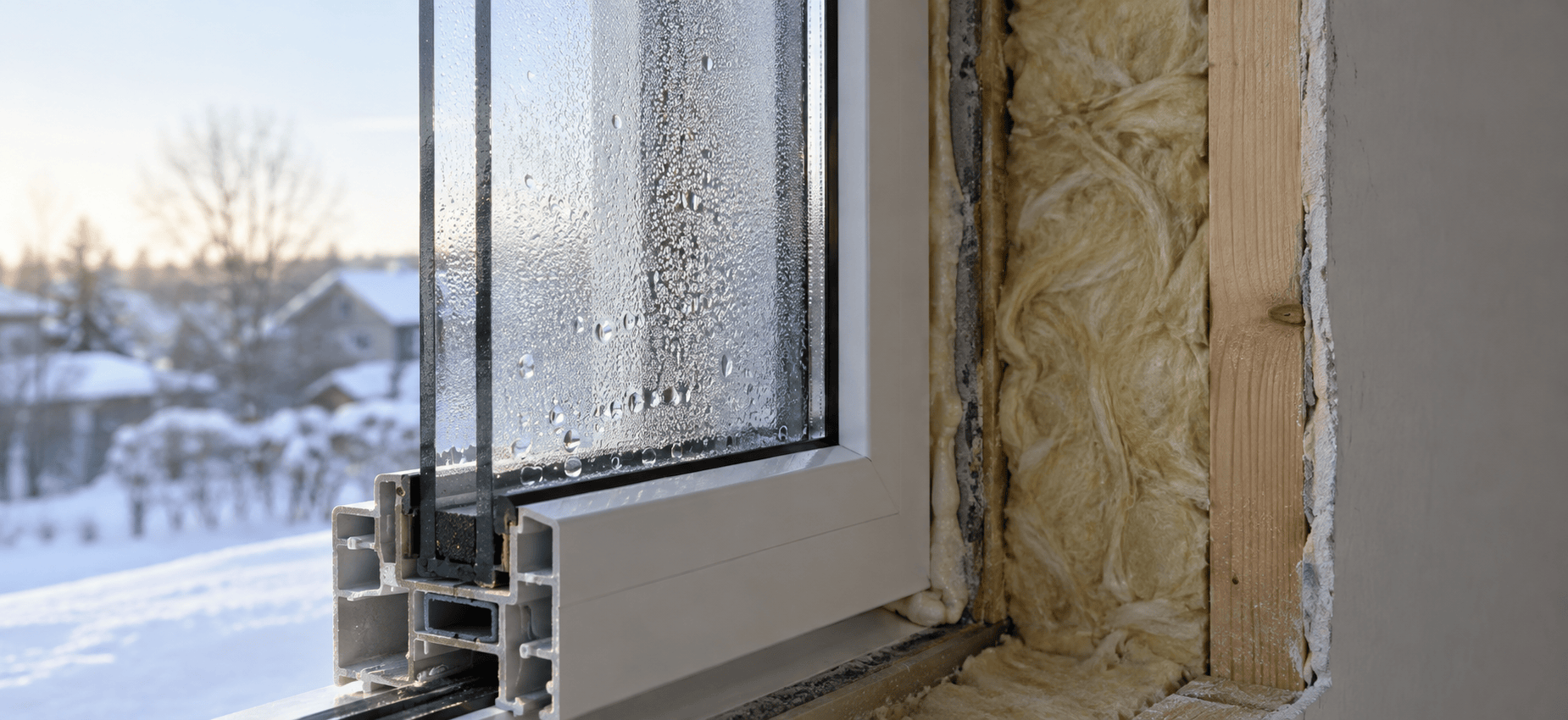

Конденсат – это вода в жидкой фазе, образовавшаяся (выпавшая) из воздуха на поверхностях конструкций или в их внутренних слоях. Конденсат, где бы он ни появился, всегда нежелательное, а часто и разрушительное, явление для нормального функционирования ограждающих конструкций. Чтобы предотвратить образование конденсата, необходимо знать суть физических процессов его вызывающих.
ФИЗИЧЕСКИЙ ПРОЦЕСС ОБРАЗОВАНИЯ КОНДЕНСАТА
Физическая суть процесса возникновения конденсата состоит в том, что максимальное количество влаги, которое воздух способен содержать в себе в форме газа (водяных паров) зависит в основном от его температуры. Чем меньше температура воздуха, тем меньшее количество водяных паров, т.е. воды в газообразной форме, может содержать в себе воздух, и наоборот.
Таким образом, при понижении температуры самого воздуха или при контакте воздуха с охлажденными предметами, может возникнуть момент, когда его температура понижается до точки росы и, в итоге, выпадает конденсат (роса), т.е. та часть воды, которая уже не удерживается в воздухе в форме газа. Наступает момент насыщения воздуха водяными парами и «лишние» водяные пары выпадают в жидкой фазе в виде конденсата. Данный процесс хорошо иллюстрирует схема возникновения конденсата.

МЕРЫ ПО ПРЕДОТВРАЩЕНИЮ ВЫПАДЕНИЯ КОНДЕНСАТА
Учитывая вышесказанное, для предотвращения выпадения конденсата на поверхностях и внутренних слоях ограждающих конструкций, необходимо принимать следующие меры:
  • Повысить температуру внутренних поверхностей ограждающих конструкций. Для этого, поверхности наружных стен, окон, чердачных и цокольных перекрытий должны иметь хороший теплообмен с внутренним воздухом, необходима их хорошая теплоизоляция и отсутствие мостиков холода;
  • Понизить относительную влажность воздуха в помещениях. Для этого помещения дома и, особенно, ванны, туалеты, кухни должны иметь хорошую вентиляцию.
  • Поддерживать температуру воздуха в помещениях не ниже рекомендуемого санитарно-гигиеническими нормами диапазона: 22-24 град.
  • Защитить слоем пароизоляции внутренние слои ограждающих конструкций от возможного проникновения в них водяных паров из помещений и, как следствие, возможного выпадения конденсата внутри ограждающих конструкций. Слой пароизоляции устанавливается перед слоем утеплителя на пути водяных паров изнутри наружу.
На практике применяют сразу все четыре указанных приема защиты от конденсата.
