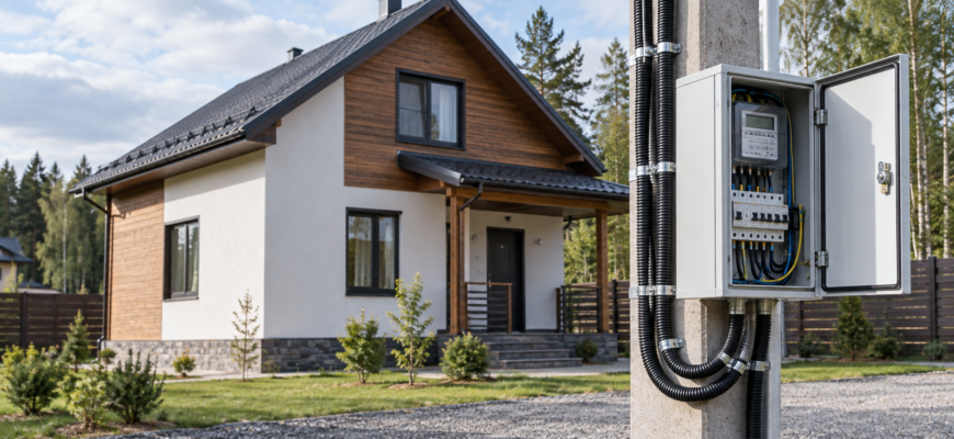

От трансформаторной подстанции электроэнергия поступает к домам чаще по воздушным линиям электропередачи (ЛЭП) или, реже, по кабелю. Для воздушных линий лучше использовать изолированные алюминиевые или медные провода на железобетонных опорных столбах. Для прокладки линии в земле обычно используется бронированный кабель. Безусловно, все характеристики линии должны быть согласованы в Энергонадзоре.
Ввод в дом следует выполнять изолированным проводом или кабелем с негорючей оболочкой (сечение, марки проводов и кабелей выбираются с учетом их назначения и условий применения). В стене дома должно быть выполнено сквозное отверстие для подвода электропитания. В деревянных стенах в отверстие следует вставить металлическую трубу. В каменной стене эта труба может быть металлической или пластмассовой. Металлическим трубам необходимо заземление.
Особое внимание следует обратить на комплектацию, так называемых, вводно-распределительных устройств (ВРУ), предназначенных для приема, учета и распределения по дому электрической энергии, а так же защиты линий от токов утечки, перегрузок и коротких замыканий. В состав ВРУ входят счетчик, рубильники, автоматические предохранители, УЗО или дифференциальные автоматические выключатели. ВРУ устанавливаются в сухих помещениях. В качестве дополнительного блока во ВРУ может быть установлен блок питания автоматического ввода резерва, который в случае обесточивания основной сети включит резервный источник: бензиновый или дизельный генератор.
