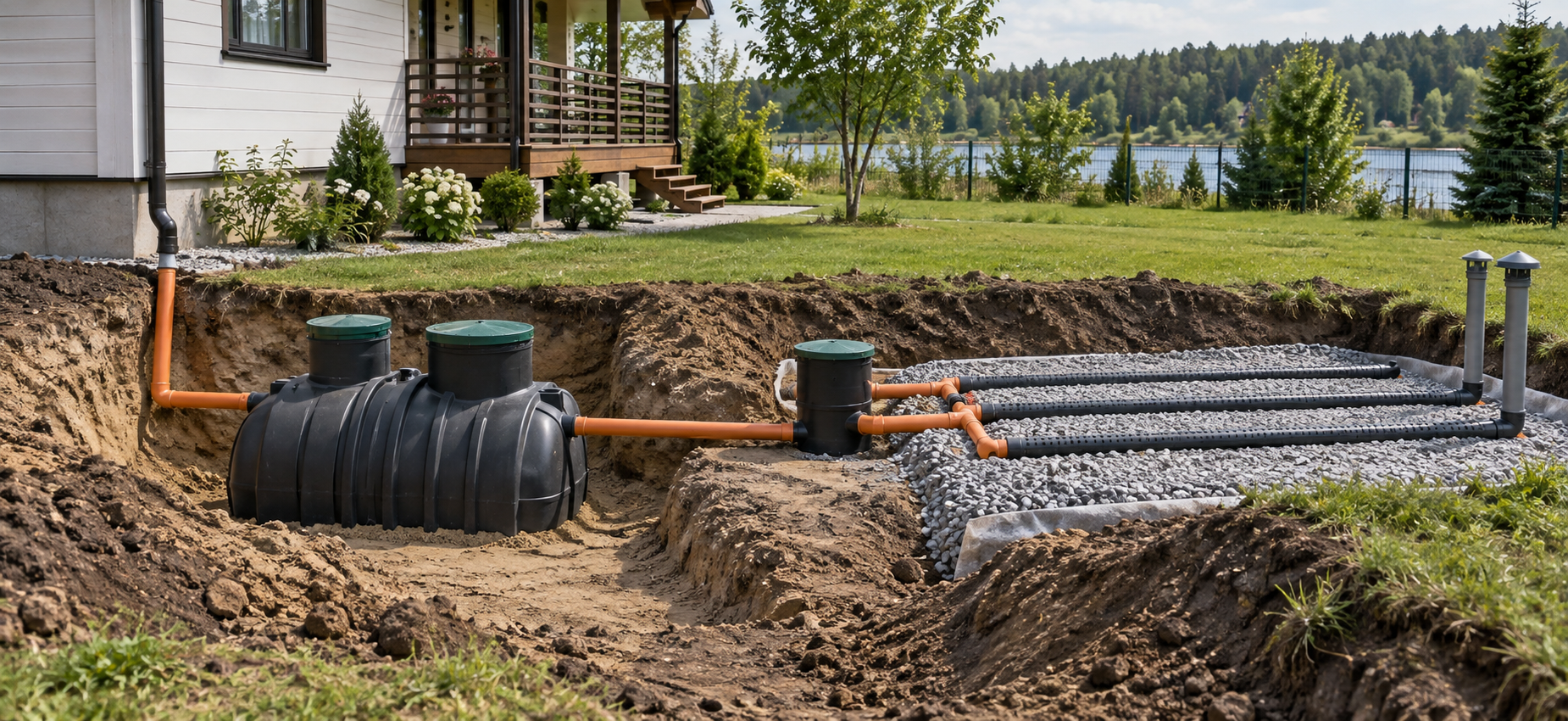

На выходе из ТОПАСа канализационные стоки превращаются в достаточно чистую воду, которую можно сбрасывать, например, в придорожную сточную канаву (кювет). Сточная вода будет еще чище, если из септика ее направить в отстойный колодец, а уже из него, с помощью дренажного насоса, в кювет. И, казалось бы, какое значение для качественного водоотведения может иметь форма оконечника сливного шланга, выходящего в кювет? Однако, такой, столь незначительный фактор, как эта форма, во многом определяет надежность работы всей системы автономной канализации.
Схема водоотведения автономной канализации с биосептиком типа ТОПАС (TOPAS)
Обычно оконечник сливного шланга делают прямым и он горизонтально или под углом вниз устанавливается в кювете. Но такая форма и положение оконечника приводит к следующим негативным последствиям:
— во время весеннего паводка, когда уровень сточных вод в кювете значительно повышается и достигает оконечника, вода из кювета начинает поступать в отстойник. Дренажный насос начинает работать практически без остановки, возвращая паводковую воду обратно в кювет и выполняя при этом, как говорится, сизифов труд и, в итоге, перегорает от перегрузки;
— если для предотвращения поступления паводковых вод в отстойник в сливном шланге установить обратный клапан, то в шланге всегда будет оставаться вода, которая в холодный период замерзнет и перекроет слив. Именно поэтому, сливной шланг в периоды между периодическими включениями дренажного насоса должен быть свободным от воды.
Чтобы избежать указанных проблем, оконечник необходимо сделать изогнутой формы, изгибом к верху, как показано на схеме. При этом, верхняя часть изгиба должна быть выше уровня края кювета, чтобы всегда быть выше уровня паводковых вод.
Оконечник сливного шланга автономной канализации с биосептиком типа ТОПАС (TOPAS)
Изогнутая к верху форма оконечника сливного шланга предотвратит возможность попадания воды из кювета в отстойник во время весеннего паводка, а также, обеспечит полный сток воды из шланга в периоды прекращения работы дренажного насоса, что, в свою очередь, предотвратит образование ледяных пробок в шланге в самые лютые морозы.
