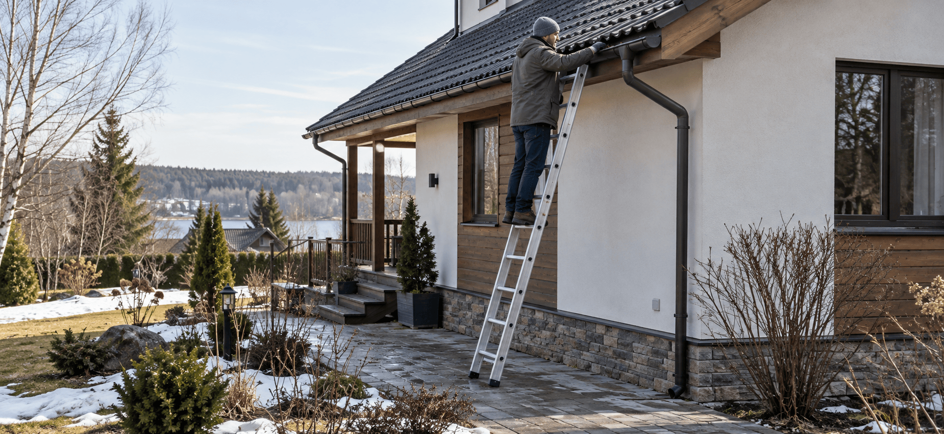

  1. Крыша. Очистите желоба и трубы водосточной системы от скопившейся листвы, веток и другого мусора. Также, при сходе снега со скатной крыши желоба и трубы могли быть повреждены. (ремонт желобов см. здесь). Осмотрите кровлю, вытяжные трубы и антенны. Ветер, лед и сходящий снег могли повредить их. Это можно сделать с земли с помощью бинокля.
