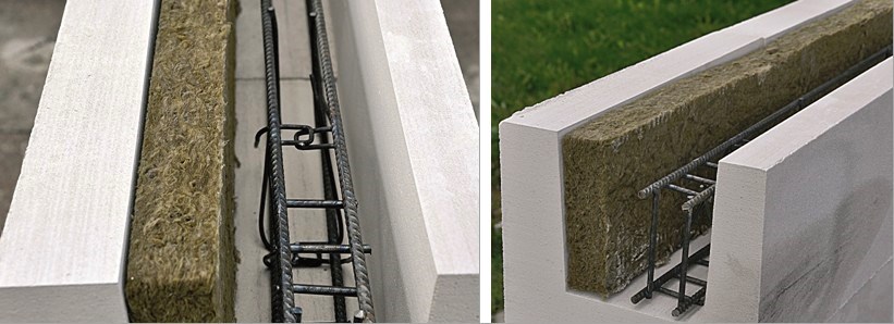

06.11.2018 в 14:55 #10322С точки зрения прочности и устойчивости дома армопояс или монолитная плита перекрытия, конечно, конструкции крайне желательная. А вот с точки зрения теплозащиты — наоборот — уж слишком непросто обеспечить надежную теплоизоляцию армопояса или торцов перекрытия на фасаде дома без образования каких-либо мостиков холода.
15.05.2019 в 21:31 #10544Петр Понкратов написал:
уж слишком непросто обеспечить надежную теплоизоляцию армопоясаНу, для надежной теплоизоляции армопояса и существуют U-образные газосиликатные блоки. Они, как бы два-в-одном, и утепляют за счет вкладыша из эффективного утеплителя и усиливают за счет монолитного ж/б слоя.
