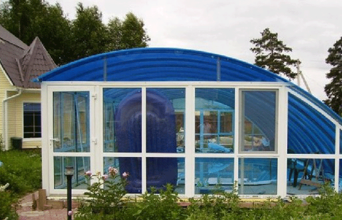

23.11.2013 в 12:31 #4645Сейчас большой популярностью пользуются навесы из поликарбоната. Они являются прекрасным декоративным элементом, потому что, благодаря гибкости поликарбоната, навесы могут быть любых форм, и, кроме того, они будут пропускать свет.
23.11.2013 в 12:33 #4646Чтобы защитить бассейн от мусора, используется павильон для бассейна. Он не только защищает воду от попадания песка и пыли, но также позволяет находиться в бассейне в плохую погоду. Павильон для бассейна — это купол из поликарбоната, находясь под которым просто невозможно получить солнечные ожоги. Поликарбонат по праву считается самым эффективным материалом, сохраняющим тепло.
23.11.2013 в 12:42 #4647Советую делать навес из поликарбоната. Основу составляет каркас, изготовленный из алюминиевого или металлического (нержавеющего) профиля, который сверху перекрывается поликарбонатом. Листы покрыты слоем защиты от ультрафиолета, что позволяет плавать даже когда солнце находиться в зените и существует риск получить ожоги. Также существуют листы со специальным покрытием антифог, такое покрытие предотвращает запотеванию и образованию капель влаги на стенах и крыше такого навеса.

23.11.2013 в 13:01 #4651Мне нравится вот такой вариант крытого бассейна, его можно использовать не только в плохую погоду, а даже в холодное время года зимой (при условии установки специального отопительного оборудования).

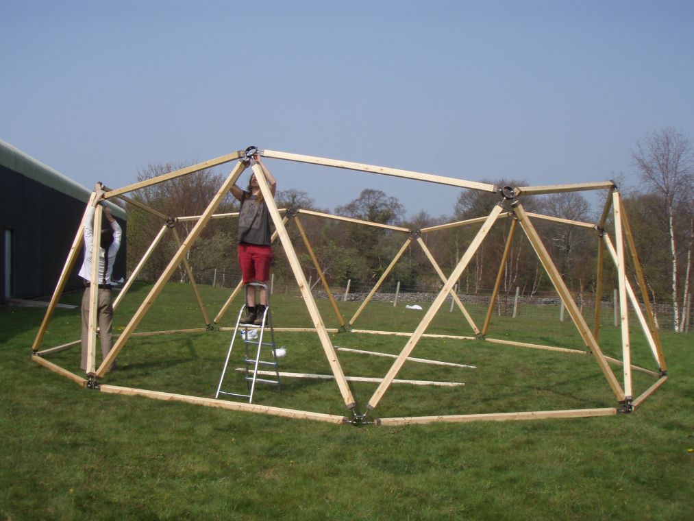

11.07.2014 в 18:03 #5582Есть очень известная и вполне выполнимая своими руками конструкция — купол Фуллера. В Инете можно найти много материала и чертежей по ней. Этот купол прекрасно подойдет для создания домика для круглого бассейна:
