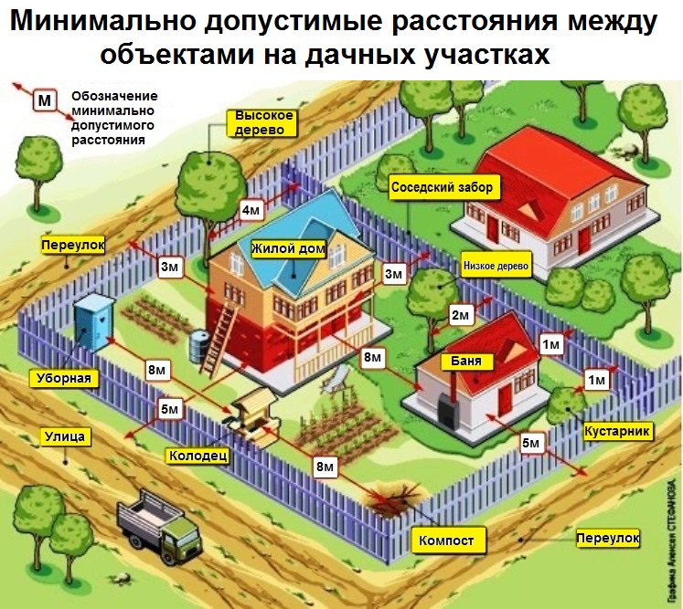

    Думаю, что так нельзя делать. Вот посмотрите рисунок:

    Хранитель
    Сообщений: 822 Рейтинг: 657
    По закону так делать нельзя — это точно. Но, т.к. это никому не мешает и если Вы сами никому не мешаете ))), то никто и не будет против.
