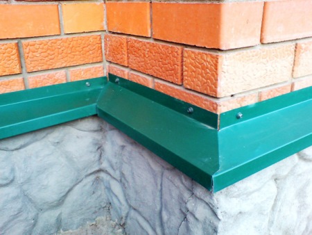

Через год после установки отвалился искусственный камень от цоколя (см. фото). Вроде все нормально сделалли и клей был хороший и основание шаршавое бетонное. Чтобы не повторить подобное нужно установить причину, а ее то как раз и не поймем. Кто знает, объясните пожалуйста!

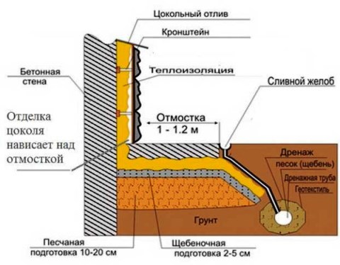

У вас бетонный цоколь и кирпичная стена сделаны в одной плоскости и когда добавляется облицовка, то она выступает наружу и под нее затекает вода со всеми негативными последствиями. Нужно над облицовкой сделать металлический фартук (слив).
