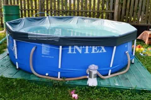

14.05.2017 в 12:57 #1700А вот нашли в Инете основание для каркасного бассейна из настила из досок. Кто пробовал? Как такой настил в деле?
04.03.2018 в 21:35 #1719Аноним
ГостьСерж Игнатов написал:
А вот нашли в Инете основание для каркасного бассейна из настила из досок. Кто пробовал? Как такой настил в деле?идеальный вариант, только вот какую доску брать. Думаю сороковку не меньше?
05.03.2018 в 12:18 #1721mino написал:
идеальный вариант, только вот какую доску брать. Думаю сороковку не меньше?Все зависит от шага лаг и объема бассейна, чем они больше, тем толще доска. Но, главное, это хорошо пропитать доски биозащитой, а то быстро сгниют под днищем бассейна.
