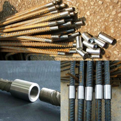

09.10.2017 в 16:07 #9593Можно нарезать резьбы: на арматуре внешнюю ,а на соединительных трубочках внутреннюю, вот так:
17.11.2017 в 13:22 #8317cottager написал:
Можно нарезать резьбы: на арматуре внешнюю ,а на соединительных трубочках внутреннююСпорное решение. Так вроде все красиво, но будет ли такое резьбовое соединение равно по прочности на растяжение самому стержню арматуры? А не проще ли просто внахлест друг на друга уложить стержни?
20.12.2017 в 13:39 #9749Петр Понкратов написал:
А не проще ли просто внахлест друг на друга уложить стержни?Ну, тогда бы лучше еще и сварить стержни между собой. А прочность резьбового соединения зависит от резьбы, можно сделать и более прочное, чем сама арматура.

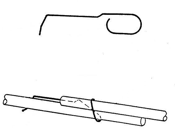

10.02.2018 в 12:58 #9889Самый простой способ соединить прутья арматуры это связать их проволокой, примерно вот так:
