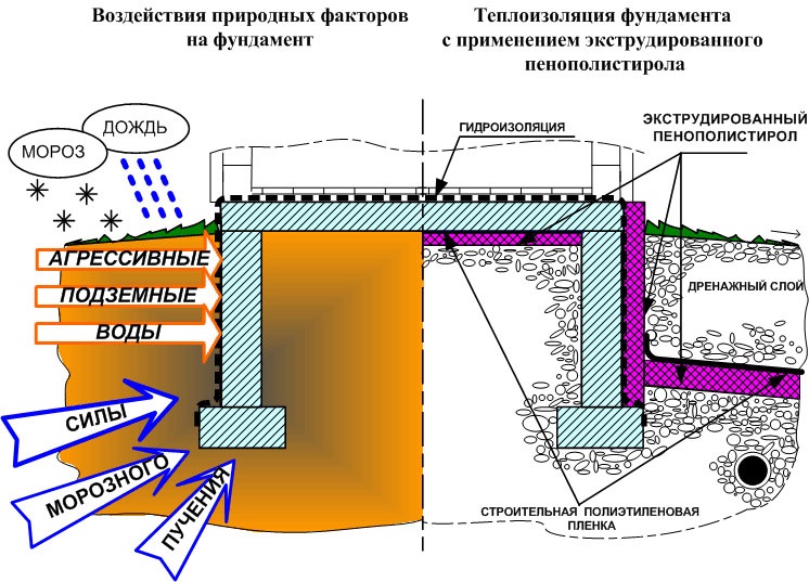

06.10.2013 в 00:57 #4089Вот наглядная картинка, как утеплять фундамент:
08.10.2013 в 14:39 #4153Игорь Свидерский пишет:
Вот наглядная картинка, как утеплять фундамент:Всё наглядно нарисовано, спасибо.
