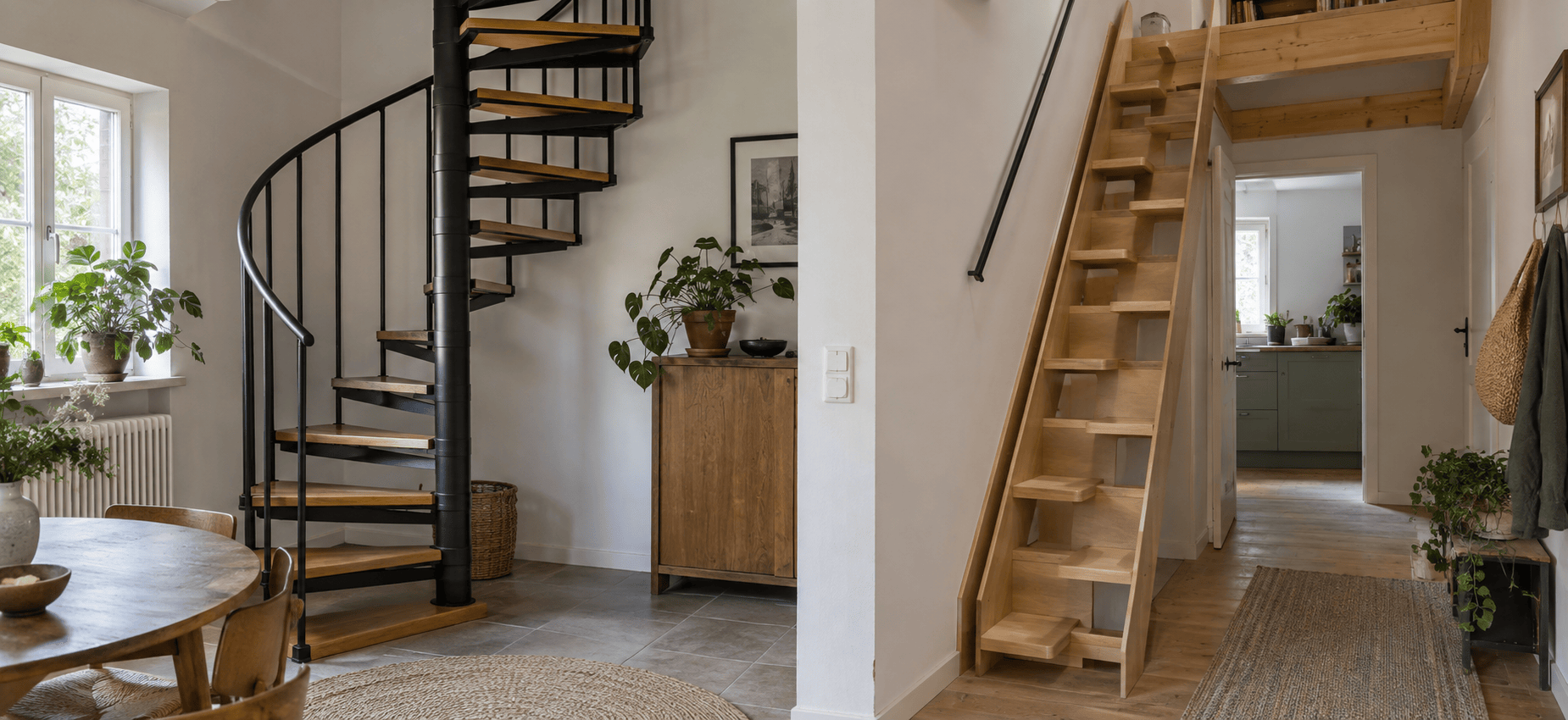

Винтовые лестницы имеют самую оптимальную форму в плане с точки зрения удобства их размещения в стесненном пространстве – это круг. Пожалуй, единственным недостатком винтовых лестниц является неравномерность глубины ступеней по их ширине, что вызывает неудобство при спуске, т.к. одна из ног (правая или левая, в зависимости от направления «винта») будет испытывать недостаток опорной площади.
Лестницы «гусиный шаг» («утиный шаг», «самба»).
Лестницы «гусиный шаг» — самые компактный тип стационарных лестниц. Их удобство и компактность обусловлены возможностью установки маршей с большим уклоном и исключением при этом трудностей при спуске. Возможным такое сочетание характеристик, несовместимых у других типов лестниц, стало благодаря тому, что у лестниц «гусиный шаг» проступь одной ступени не перекрывает проступи другой, что особенно важно при спуске.
Форма ступеней в лестнице «гусиный шаг»
Форма ступеней в лестнице «гусиный шаг» ("утиный шаг", "самба")
Конечно, для хождения по такой лестнице, необходимо иметь некоторую подвижность в тазобедренных суставах, ведь не зря же ее порой называют лестницей «самба»!
