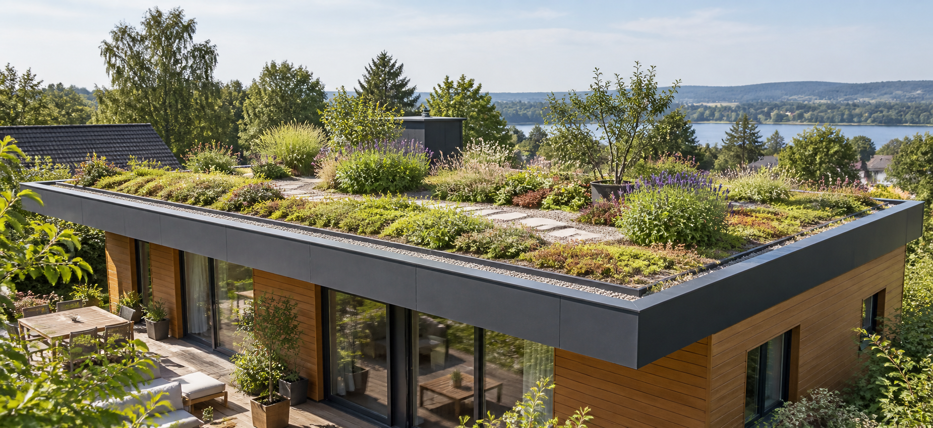

Интенсивное озеленение кровли
Интенсивное озеленение – это, практически, сад на крыше, состоящий из разнообразных растений: от травы, до кустарников и целых деревьев. Толщина грунта на таких кровлях может составлять до одного метра, что обуславливает высокие требования к несущей способности конструкций крыши. Интенсивные посадки предназначены в основном для плоских эксплуатируемых крыш, требуют регулярного ухода и полива.
Экстенсивное озеленение кровли
Экстенсивные кровельные посадки состоят из невысоких многолетних растений, не требующих специального полива и ухода, им достаточно и дождевой воды. Эти растения имеют небольшую корневую систему, что позволяет высаживать их на минимальном расстоянии друг от друга и создавать сплошное покрытие. Для экстенсивных посадок обычно используют седумы, мох, гвоздики, молодило, декоративные травы, камнеломки, манжетки. Экстенсивное озеленение применяется как на плоских, так и на скатных крышах. Для указанных растений не требуется толстого грунтового слоя (< 8 см), что обеспечивает низкую нагрузку на несущие конструкции крыши. Экстенсивное озеленение более приемлемо для неэксплуатируемых крыш.
