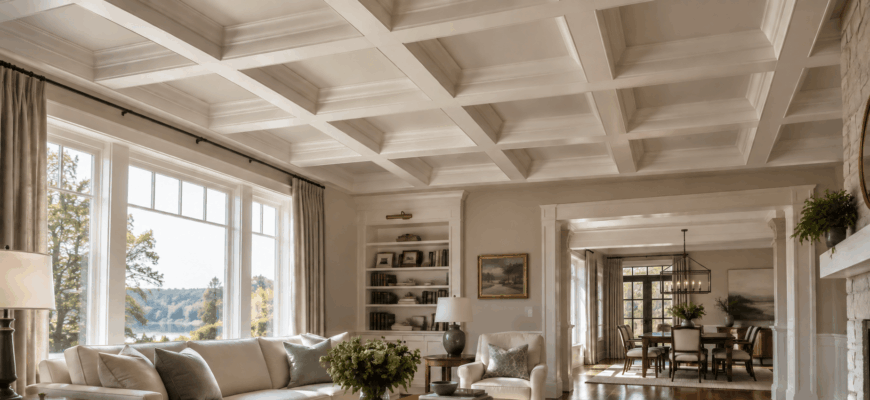

Кессоны (от французкого caisson — ящик, от немецкого Kassette – кассета) — квадратные или многоугольные углубления в потолочном своде, в арке или в горизонтальном перекрытии.
Большая немецкая энциклопедия Брокгауза уточняет: «кессоны должны облегчать покрытие и членить его на несущие ребра».
Как уже отмечалось, первыми применять кессоны при строительстве стали древние греки, которые заметили, что если снизу из толстой оболочки каменного свода выдолбить отдельные углубления, то конструкция не теряет своих несущих способностей, становясь при этом гораздо легче. Более того, ритмичный характер углублений делает кессонный потолок более привлекательным, а если его украсить лепниной или рисунком, то и вовсе роскошным.
