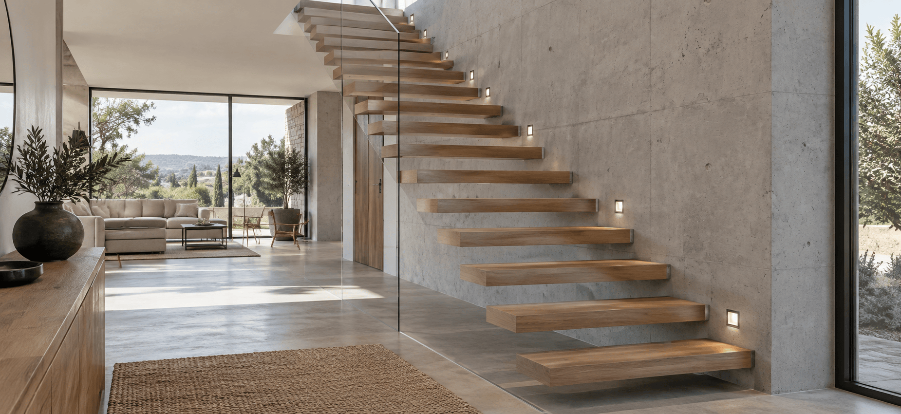

2. Безопорные лестницы со ступенями консолями, в которых ступени крепятся к стене, ограждающей лестничный марш, как консоль.
