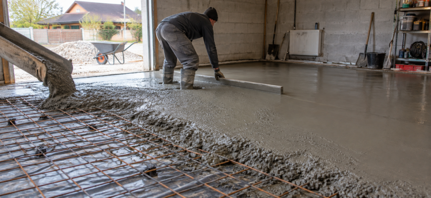

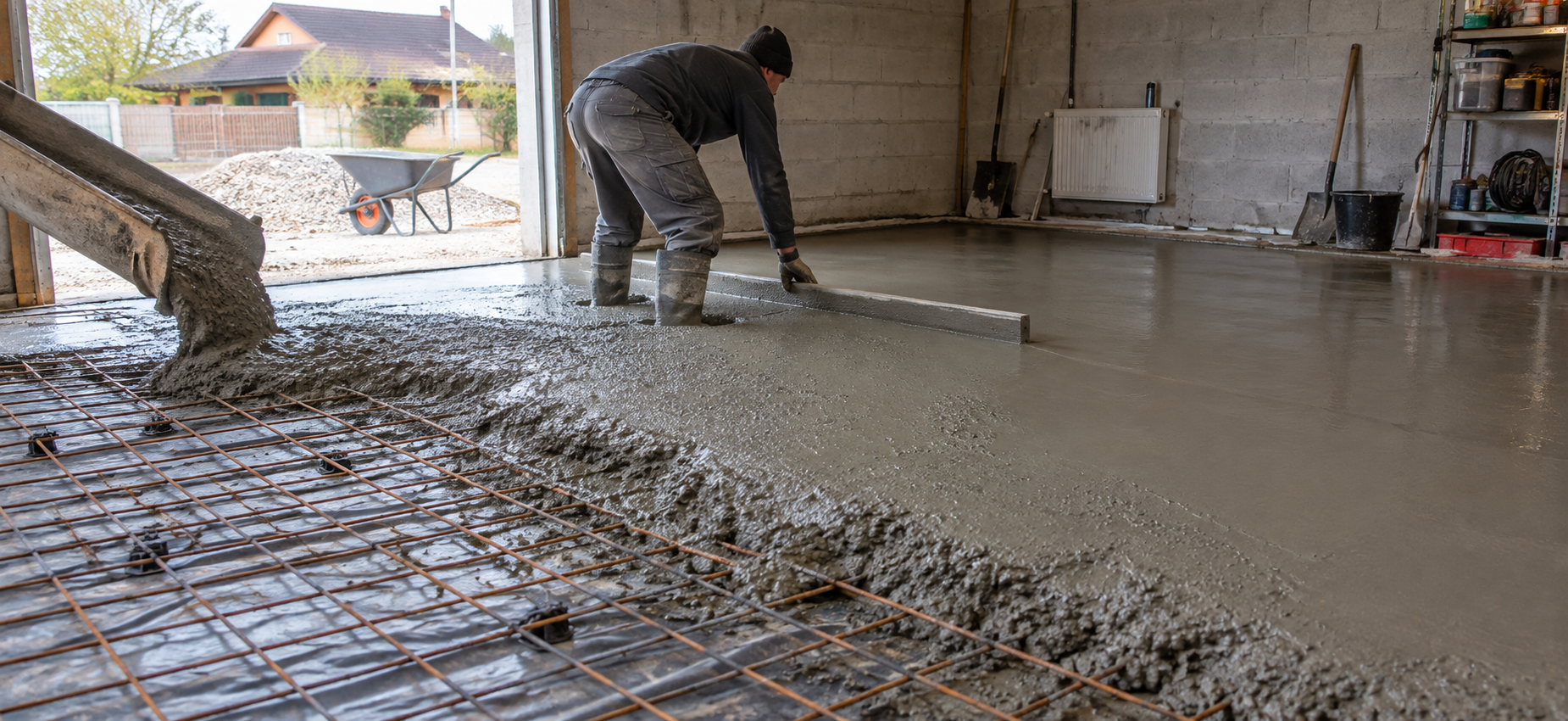

Самостоятельное бетонирование пола гаража
  1. Установка маяков. Вполне можно использовать самые простые и недорогие алюминиевые маяки. Они устанавливаются с промежутком в 30-50 сантиметров. Правильная установка позволит значительно увеличить срок службы бетонного пола гаража. При этом укладку этих приспособлений надо начинать с самого высокого места будущего напольного покрытия.
  2. Заливку также следует начинать с самой высокой точки пола. Там заливают минимальный слой раствора, разравнивая его особым правилом. Это правило по своей длине должно превышать промежуток между соседними маяками, а при разравнивании бетона – опираться на них своими концами. Потом точно так же – послойно с трамбовкой и разравниванием – следует заполнить бетонным раствором всю площадь пола.
  3. При желании, если большое значение имеет последующая ровность пола, можно выполнить поверхностную стяжку. Она осуществляется нанесением поверх обычного бетона небольшого – в 2-3 сантиметра – слоя раствора с повышенным содержанием воды.
  4. Спустя несколько часов, когда схватится бетон, можно приступать к его затирке. Этот процесс осуществляется с помощью нехитрого приспособления, представляющего собой алюминиевую тёрку, на которую наклеена , в свою очередь, деревянная тёрка или обыкновенный пенопласт.
