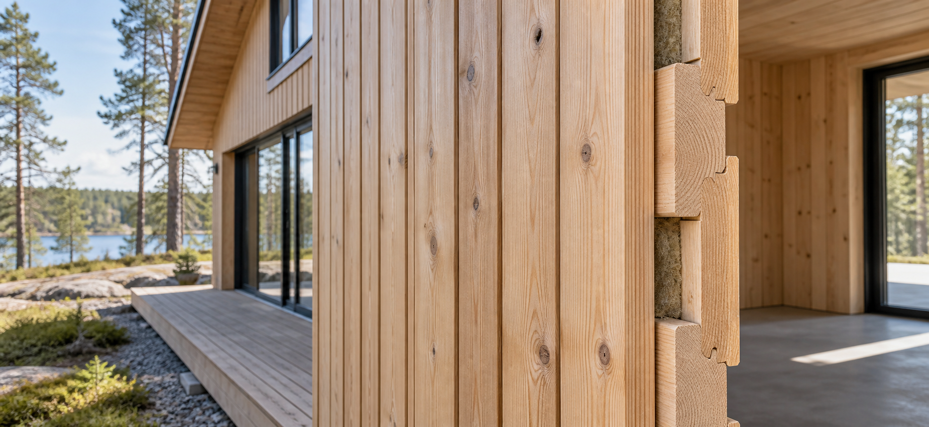

В последние год-два в деревянном домостроении появилась новая технология: вертикальные брусья. Название говорит само за себя: деревянные несущие и облицовочные элементы стен устанавливаются не традиционно горизонтально, а вертикально:
Общий вид и разрез стены из вертикальных брусьев

Стена составляется из отдельных тонких брусьев, имеющих сложный рисунок поперечного сечения. Брусья устанавливаются вертикально, плотно соединяясь друг с другом, благодаря пазам и гребням своего профиля и в собранном виде в разрезе напоминают сложенный пазл. Существуют внутренние брусья, из которых может быть собрана стена практически любой толщины, и рейки для внешней (наружной) и внутренней облицовки стен:
Стена из вертикальных брусьев в разрезе
