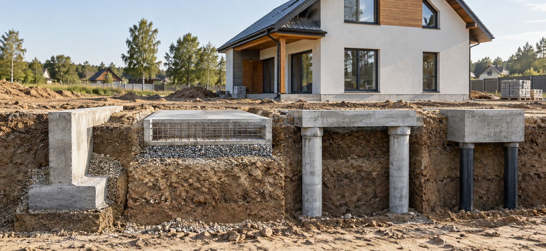

По конструкции фундаменты могут быть:
Конструкции фундаментов различных типов
Кострукции фундаментов различных типов
· Ленточные (а)– по форме это непрерывная подземная стена из монолитного бетона, мелкоштучного материала (кирпич, бутовый камень и т.п.) или сборных бетонных изделий (готовые опорные элементы и блоки). В индивидуальном строительстве применяются наиболее часто. Преимуществом ленточных фундаментов является их высокая несущая способность, ее равномерное распределение и возможность устройства в здании цокольных и подвальных помещений (на рис.: 4 – внутренние и наружные стены дома);
· Столбчатые (б) – это отдельно стоящие элементы фундамента в форме столбов (колонн) в монолитном, мелкоштучном (кирпич, бутовый камень и т.п.) или сборном (готовые опорные элементы и столбы) исполнении. Наиболее применимы для домов облегченной конструкции без подвала. Преимущество этих фундаментов перед другими заложено в их экономичности (на рис.: 5 – фундаментные балки);
· Плитные (в)– представляют собой сплошную монолитную плиту. Этот тип фундамента применяется при высоком уровне грунтовых вод, а также при опасности неравномерной осадки грунта. Недостатком является большая трудоемкость, большой расход бетона и арматуры (на рис.: 1- монолитная железобетонная плита);
· Свайные (г) – это забиваемые (заливаемые) с поверхности земли вертикальные элементы (сваи) передающие нагрузку от здания, как своим основанием, так и боковыми поверхностями. Сваи применяются при неравномерно деформируемых и слабых грунтах. Основным преимуществом этого типа фундамента является отсутствие земляных работ (на рис.: 2 – сваи, 3 – ростверк);
· Винтовые (разновидность свайных) – металлические винтообразные сваи (типа шнека) ввинчивающиеся с поверхности земли. Характеризуются большим сцепленим с грунтом, отличаются от свай, как гвоздь отличается от шурупа.
