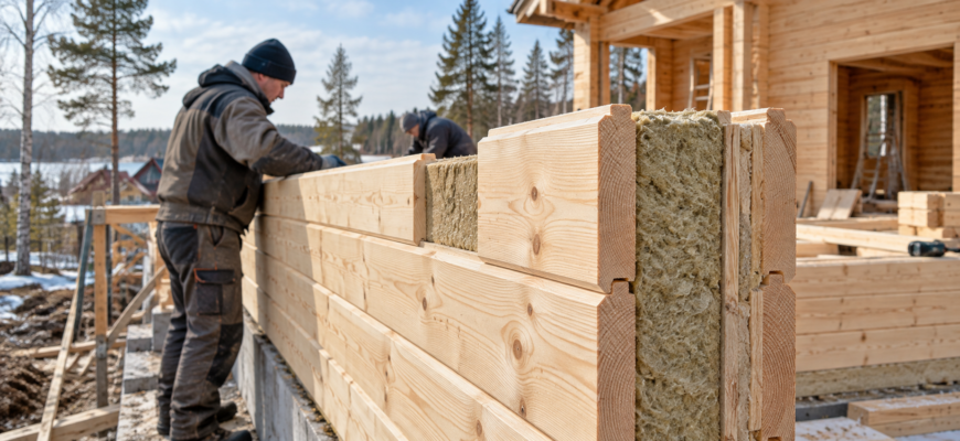

Пакетные брусья представляют собой многослойную деревянную конструкцию, в которой в процессе изготовления формируются продольные полости, аналогичные полостям в пустотелом кирпиче. Для улучшения теплоизоляционных свойств эти полости заполняются пеностеклом – экологически чистым и эффективным тепло- и звукоизоляционным материалом.
Конструкция стены из пакетного утепленного бруса
Конструкция стены из утепленного пакетного бруса
Стены деревянных домов, смонтированные из таких брусьев, обладают достаточной прочностью и значительно большей теплозащитой (в 2,5 раза), чем равные им по толщине стены из клееного бруса. Так пакетный брус толщиной 250 мм, заменяет собой массивный брус толщиной 625 мм.
