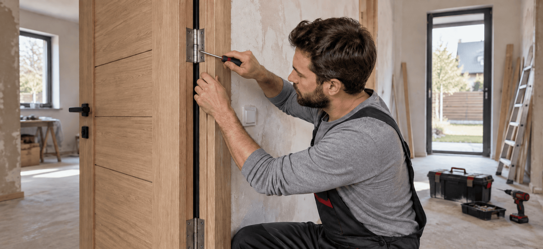

2. Закрепляем ослабевшие петли
Наибольшая нагрузка в дверях приходится на верхние петли и от этого их крепления часто ослабевают. Саморезы верхних петель вырываются из неплотных слоев отделочных материалов стен, в которые они вкручивались при первоначальной установке двери. Если саморезы неплотно сидят в своих гнездах, то следует их вывернуть и установить новые саморезы в тех же местах, но по новой резьбе под некоторым углом в сторону основного массива стены, как это показано на рисунке:
Закрепление ослабевших дверных петель
Закрепление ослабевших саморезов дверных петель
