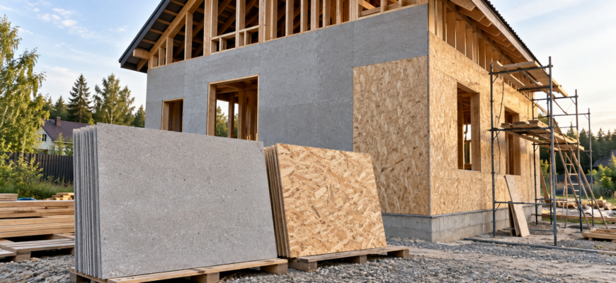

Плиты ЦСП и ОСП (OSB)
Общий вид плит ЦСП и ОСП (OSB)
У плит ОСП и ЦСП  близкие технические характеристики и общий ценовой уровень. Для придания жесткости каркасу и создания основы финишной отделки фасада, а также, для применения в других местах, находящихся под воздействием погодных условий, плиты ЦСП более предпочтительны, чем ОСП, которые, тем не менее, также успешно применяются для наружной обшивки каркаса, но только при использовании плит повешенной влагостойкости марки ОСП-3 (OSB-3).

В фасадных системах плиты ЦСП толщиной 12 – 16 мм отлично справляются, как с конструктивными (силовыми) функциями, придавая высокую прочность и жесткость каркасу дома, так и с ролью готового основания для наружной финишной отделки. Ровная цементная поверхность ЦСП прекрасно держит внешний отделочный слой практически из любого материала: фасадной краски, декоративно-защитной штукатурки или плиточной облицовки (керамической плитки, искусственного камня и т.п.).
Итак, отвечая на вопрос: «Какой плитный материал лучше для наружной обшивки каркасного дома?», с большей уверенностью можно рекомендовать плиты ЦСП – цементно-стружечные плиты, что, впрочем, не отрицает использование в данном качестве и плит ОСП марки ОСП-3 (OSB-3).
