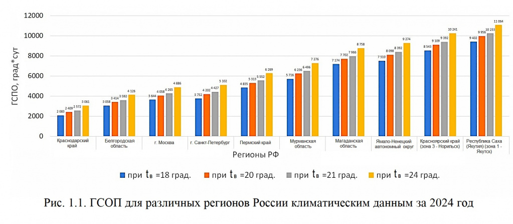

Градусо-сутки отопительного периода (ГСОП) – это основной нормируемый показатель климата, интегрально учитывающий суровость и продолжительность зимы.
Рис. 1.1. ГСОП для различных регионов России климатическим данным за 2024 год

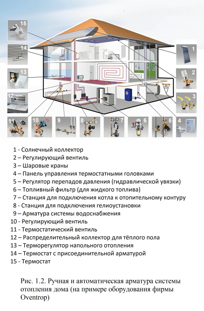

Автоматизация управления микроклиматом помещений – важный элемент «умного дома», берущий на себя заботу о рациональном регулировании параметрами внутренней среды жилища и состоящий из следующих элементов:
Рис. 1.2. Ручная и автоматическая арматура системы отопления дома (на примере оборудования фирмы Oventrop)

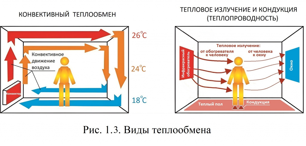

При оценке теплового режима помещений, рассматривается следующие виды теплообмена:
Рис. 1.3. Виды теплообмена

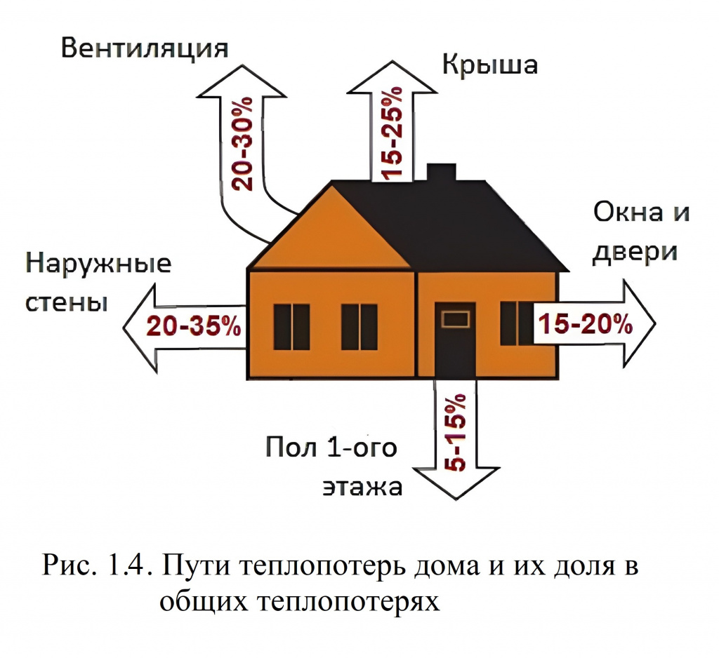

Основными путями потери тепловой энергии домов являются следующие конструкции:
Рис. 1.4. Пути теплопотерь дома и их доля в общих теплопотерях

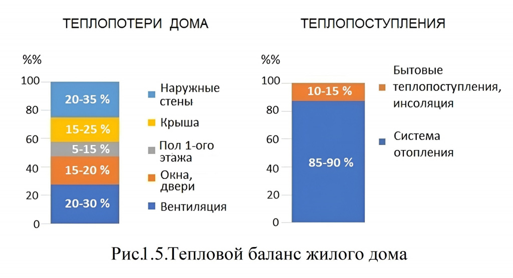

Составляющие теплового баланса жилого дома:
Рис. 1.5. Тепловой баланс жилого дома

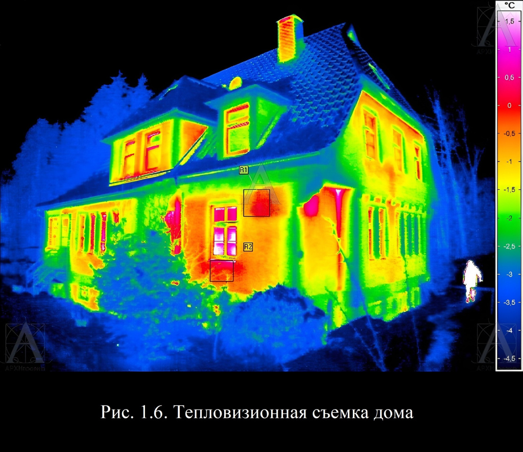

Как выглядит фасад дома в инфракрасном спектре:
Рис. 1.6. Тепловизионная съемка дома

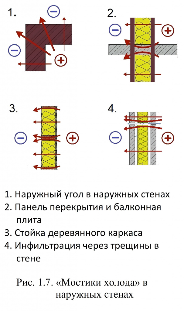

Вот их основные места и конструкции:
Рис. 1.7. Мостики холода в наружных стенах

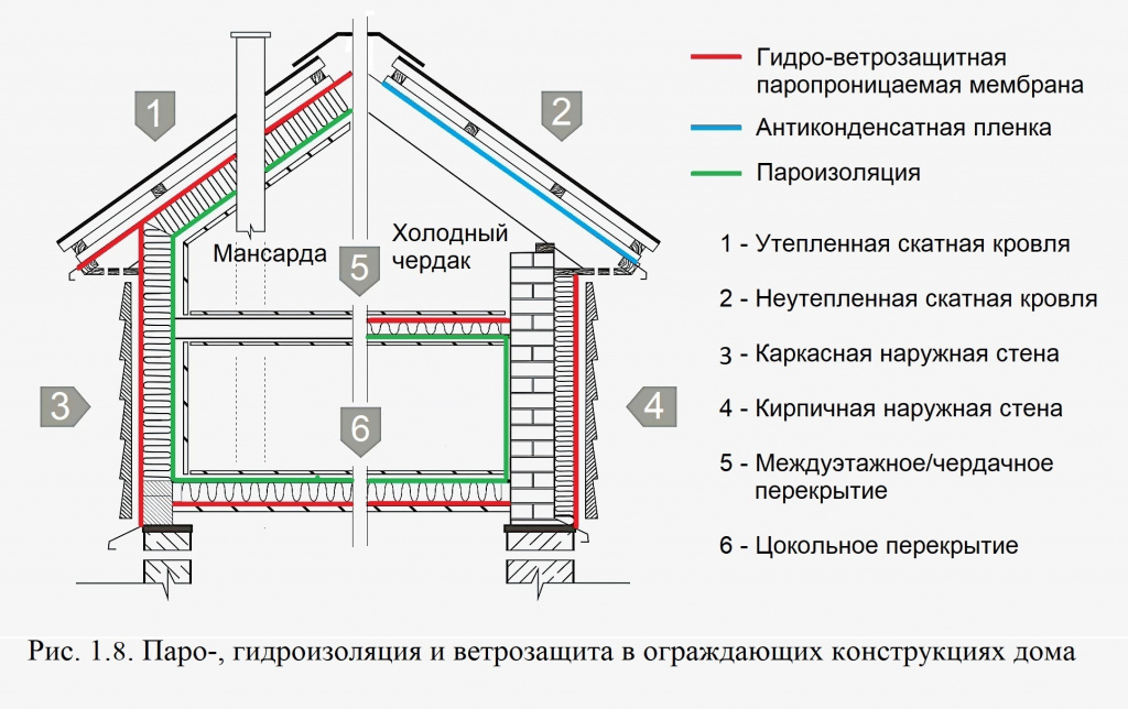

Где в ограждающих конструкциях дома устанавливаются защитные пленки:
Рис. 1.8. Паро-, гидроизоляция и ветрозащита в ограждающих конструкциях дома

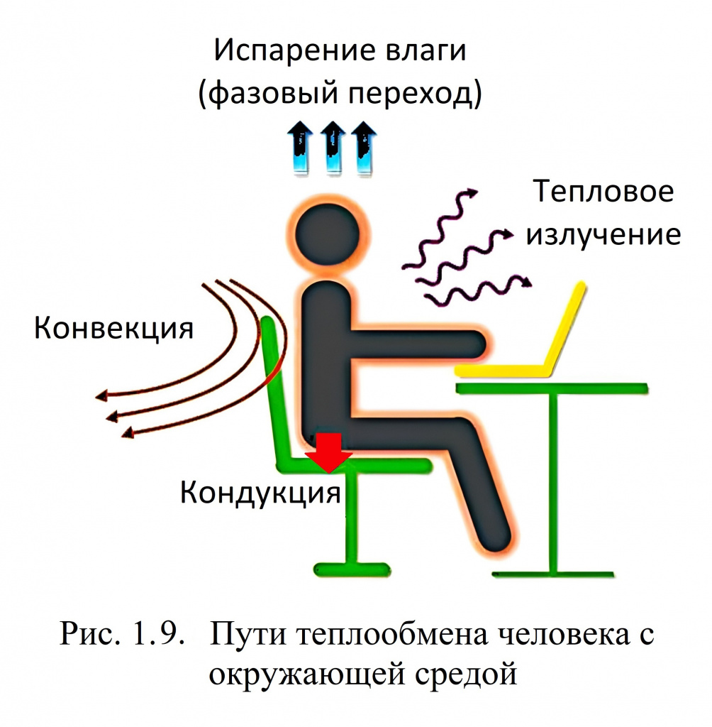

Как человек теряет/получает тепло в условиях микроклимата помещений:
Рис. 1.9. Пути теплообмена человека в помещении
