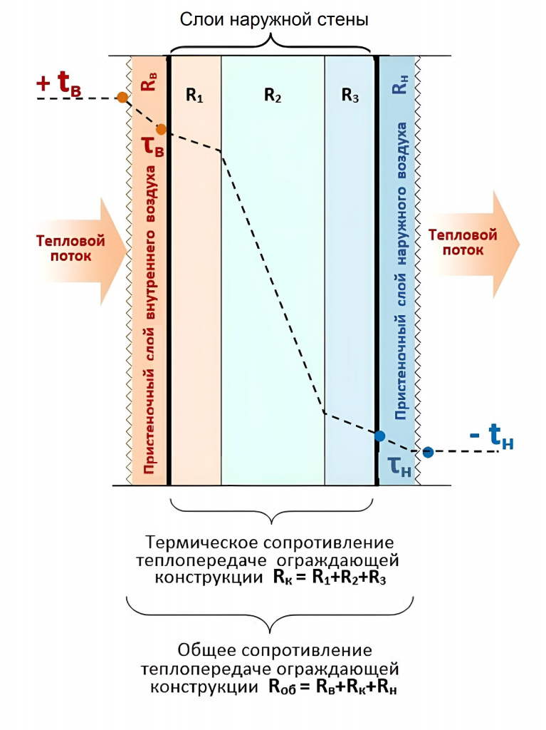

Общее сопротивление теплопередаче наружной стены:

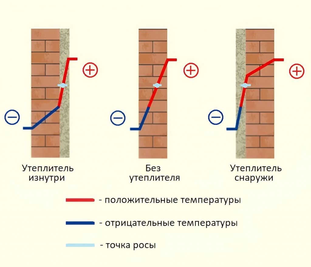

Место точки росы в зависимости от различного положения утеплителя в наружной стене:

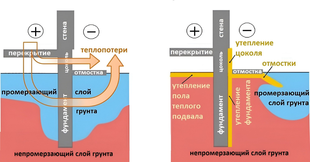

 Схема утепления элементов фундамента:

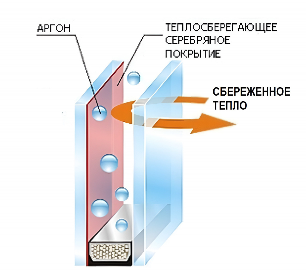

Схема энергоэффективного окна:
