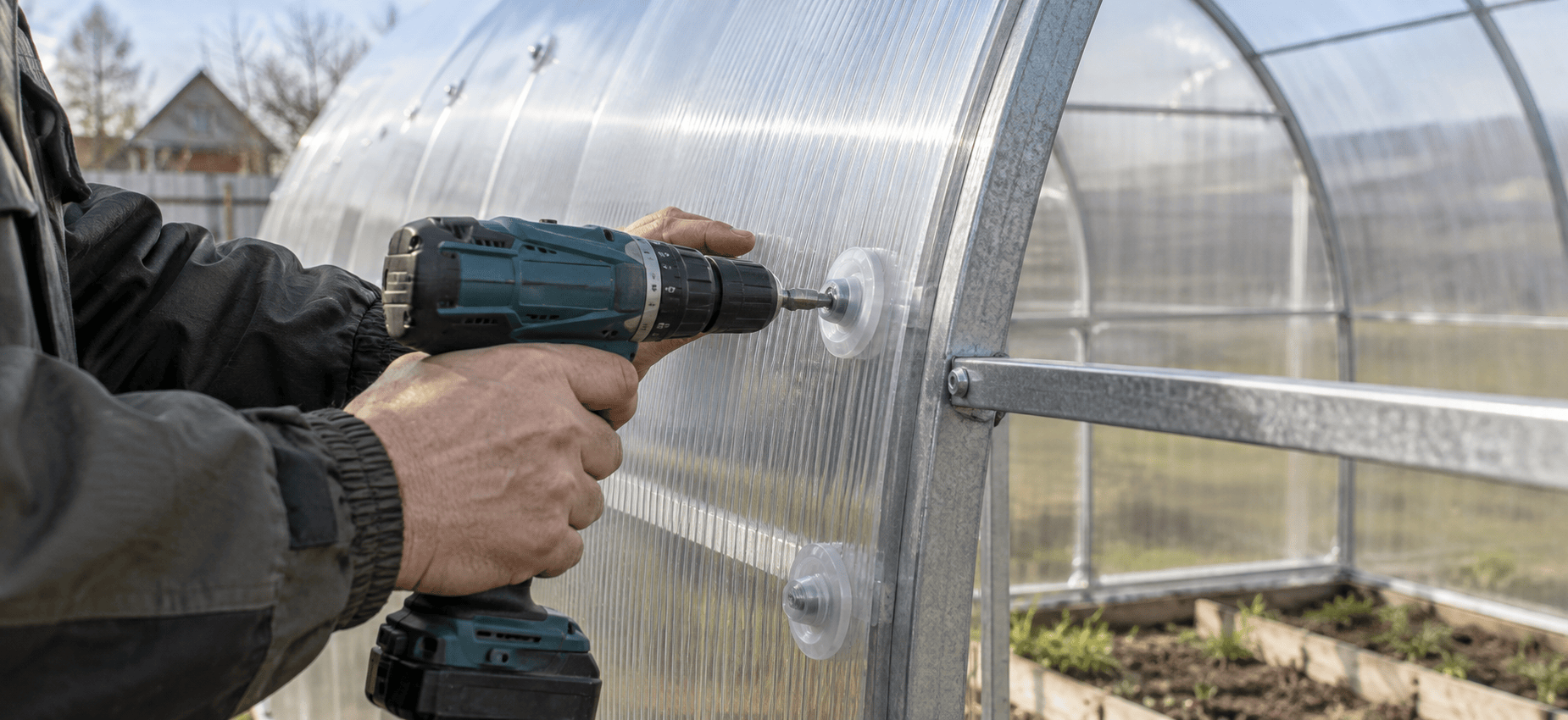

При креплении поликарбоната термошайбами без фиксирующих ножек необходимо внимательно следить за тем, чтобы не перекручивать саморезы термошайб и не сминать соты поликарбоната:
Крепление поликарбоната темошайбами без фиксирующей ножки
Для гарантированного предотвращения смятия листов удобно применять термошайбы со специально ножкой, которая фиксирует положение шайб. Высота этой ножки подбирается равной толщине устанавливаемых листов.
Крепление поликарбоната термошайбами с фиксирующей ножкой
При установке поликарбоната с помощью любого типа термошайб в листах необходимо предварительно сверлить крепежные отверстия, которые должны быть на 2-3 мм в диаметре больше, чем диаметр самореза (для термошайб без ножки) или диаметра фиксирующей ножки (для термошайб с ножкой).
