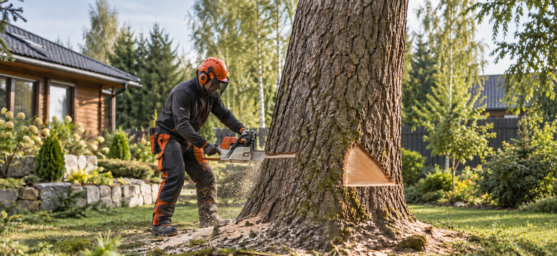

Советы как безопасно срубить большое дерево на загородном участке  6. Схема зарубки и пропила. Со стороны
     предполагаемого падения дерева делается
     зарубка (клинообразный вырез) глубиной 1/5
     диаметра дерева, а с противоположной
     стороны производится пропил (см. рисунок).
     Необходимо, чтобы линия пропила приходила в
     точку схождения линий зарубки, тогда
     оставленный шарнир поможет направить
     падающее дерево в нужном направлении.
     Зарубка делается первой, а затем, делается
     пропил.
Советы как безопасно срубить большое дерево на загородном участке  7. Зарубку (клинообразный вырез) необходимо
     начинать с верхнего надреза, а затем сделать
     нижний надрез. Зарубку лучше сделать повыше,
     на удобной для Вас высоте, имея в виду, что
     после падения дерева всегда можно уменьшить
     оставшийся пень.
