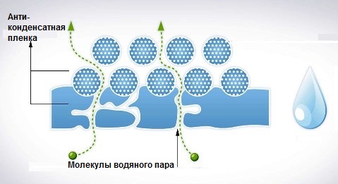

09.11.2016 в 12:49 #8669Вот как работает антиконденсатная мембрана (пленка): капли воды вниз не пропускает, а водяные пары вверх пропускает:

24.12.2017 в 14:12 #9746Дмитрий Дачков написал:
Вот как работает антиконденсатная мембрана (пленка): капли воды вниз не пропускает, а водяные пары вверх пропускает:Это изображение работы гидроизоляционной мембраны. У нее другая задача в отличии от антиконденсатной пленки: гидроизоляционную мембрану кладут над утеплителем со стороны теплого помещения, чтобы он имел возможность сохнуть вверх и не намокать сверху. А антиконденсатная мембрана устанавливается тоже над утеплителем, но со стороны холодной зоны.
