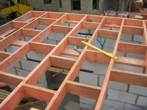

18.05.2017 в 14:24 #9247Жесткость всего диска перекрытия по деревянным балкам можно увеличить достаточно просто: установите в разнобой поперечные вставки между балками:
18.05.2017 в 16:00 #9248Света Выборнова написал:
Жесткость всего диска перекрытия по деревянным балкам можно увеличить достаточно просто: установите в разнобой поперечные вставки между балками:…один из вариантов, но достаточен ли он ?
