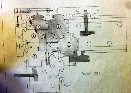

ГостьА мне вот интересно как углы вяжутся
07.05.2016 в 00:03 #8121Сборка внешнего угла является достаточно кропотливой операцией, доверить которую можно только квалифицированному мастеру. При её выполнении конструкционный брус подрезается, устанавливается на место и стягивается саморезами. Делают это
с таким расчётом, чтобы снаружи стены располагались только целые элементы облицовки:
