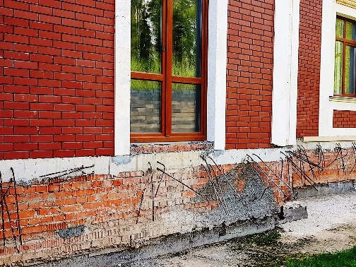

Достался недостроенный дом. Монолитное железобетонное перекрытие выходит наружу (сквозь наружные стены) с выпуском арматуры для того, чтобы перекрытие продлить и сделать пристроенную к дому террасу. И вот что теперь делать? Просто продлить перекрытие, завязав выпущенный существующий арматурный каркас с новым, или отрубить эту арматуру и сделать новую независимо от старой, или что? См. фото:
10.06.2018 в 14:32 #10109Лучше не связывать дом и террасу, ни фундаментом, ни перекрытием.
28.06.2018 в 20:34 #10149Можно арматуру перекрытия и не рубить, оставив ее в качестве гибких связей. Но между домом и террасой нужно проложить упругую прокладку и для террасы сделать отдельный фундамент.
02.02.2019 в 14:14 #10460Алекс Архитов написал:
Можно арматуру перекрытия и не рубить, оставив ее в качестве гибких связей. Но между домом и террасой нужно проложить упругую прокладку и для террасы сделать отдельный фундамент.Это правильный совет. Арматуру рубить не стоит. Она будет держать террасу в горизонтальном направлении, а в вертикальном пусть «гуляет независимо от дома.
10.06.2019 в 20:57 #10574Света Выборнова написал:
Ну ,пожалуй так будет лучше. А ка связать прутья арматуры посмотрите здесь
12.03.2021 в 12:50 #11061Тут еще нужно не забывать про возможный «мостик холода», который образуется по ж/б плите. Поэтому, лучше предусмотреть при продлении перекрытия термовкладыш.
22.05.2021 в 13:41 #11104Георгий Дерский написал:
Поэтому, лучше предусмотреть при продлении перекрытия термовкладыш.Вот и я говорю, что нужна упругая прокладка ,которая может выполнять две функции: деформационного шва и теплоизоляции.
