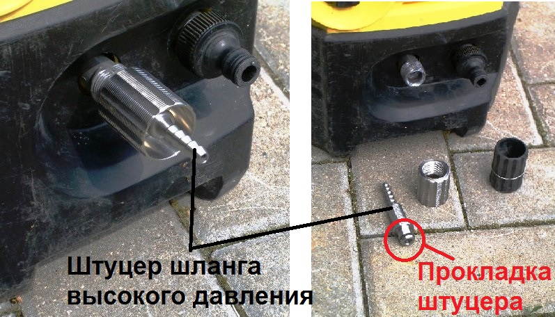

01.07.2014 в 11:52 #5576Алекс Архитов пишет:
где-то идет утечка давленияУ меня эта утечка образовалась от того, что лопнула резиновая круглая прокладка на штуцере шланга высокого давления. Резинка на его головке, которая вставляется в сам Керхер. Купил в сантехнике новые прокладки и Керхер перестало «лихорадить»

18.01.2015 в 18:18 #6504Спасибо за советы. Вот что я сделал для исправления ситуации и заменил лопнувшую накидную гайку на шланге высокого давления. Читайте ЗДЕСЬ

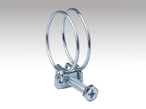

По поводу того, что шланг может срывать со штуцера, если он не впрессован в заводских условиях — Вы правы. Тут я немного помучился, но в итоге закрепил шланг на штуцере с помощью проволочного хомуты, именно проволочного, простой не держит и пока все в норме ,вот уже два сезона:
