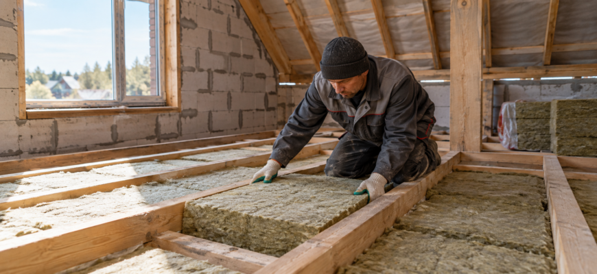

В варианте «а» чердачных перекрытий (рис. 2) утеплитель укладывается на железобетонное перекрытие между деревянными лагами инвентарного пола, устанавливаемого для технического обслуживания чердака. С учетом, что площадь соприкосновения утеплителя с деревянными лагами небольшая, в варианте «а» возможно использовать не только виды утеплителей с высокими показателями паропроницаемости, но и утеплители практически с нулевой паропроницаемостью. Также, важно, что утеплитель не принимает на себя никакой вертикальной нагрузки кроме собственного веса. Учитывая вышесказанное, для утепления чердачных железобетонных перекрытий по варианту «а» подходят практически все виды утеплителей:
  • каменная (базальтовая) вата в рулонах или в плитах;
  • пенополистирол ППС – пенопласт;
  • пенополистирол ЭППС – экструдированный (экструзионный) пенополистирол;
  • насыпные материалы (керамзит, вермикулит, эковата, пеностекло в гранулах).
Также, для утепления чердачных перекрытий можно применять теплоизоляционные бетоны и плиты из пеностекла. Эти утеплители укладываются сплошным слоем на всю плоскость чердачного перекрытия без установки деревянных лаг и дощатого инвентарного пола.
В варианте «б» чердачных перекрытий (рис. 2) утеплители укладываются между деревянными балками и на деревянный же настил, что обусловливает требование к их высокой паропроницаемости и небольшому весу. Утеплители в данных ограждающих конструкциях также, как и между лагами на ж/б плитах в варианте «а» (рис. 2) не испытывают вертикальных нагрузок. Для утепления чердачных балочных деревянных перекрытий следует использовать следующие утеплители:
  • каменную (базальтовую) вату в рулонах или в плитах;
  • насыпные материалы (керамзит, вермикулит, эковату, пеностекло в гранулах).
При использовании насыпных теплоизоляционных материалов необходимо устанавливать прочный сплошной дощатый настил (обрешетку).
