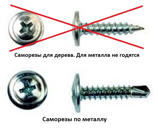

23.12.2012 в 20:32 #2758Купите короткие саморезы со сверлом по металлу и вперед. Нужен хороший аккумуляторный шуруповерт и Вы навсегда забудете грохот листов забора на ветру!
Не ошибитесь в выборе саморезов. Вот какой Вам нужен:

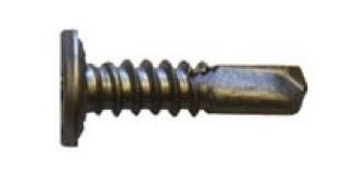

18.07.2017 в 18:19 #9386Игорь Свидерский написал:
Не ошибитесь в выборе саморезов. Вот какой Вам нужен:Еще не всякий саморез со сверлом возьмет толстый слой металла, который у стойки или слеги. Поэтому выбирайте саморезы с хорошим прочным сверлом, вот, примерно, таким:
