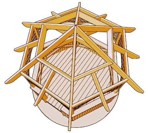

    Хотим сделать круглую в плане беседку. Встал вопрос какой материал и какая конструкция перекрытия должна быть у такой круглой беседки?
    #7982
    Хранитель
    Сообщений: 822 Рейтинг: 657
    Вариантов тут очень много, вот, пожалуй, самый простой:

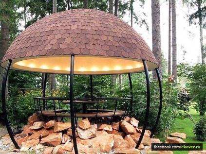

    Ну, это шестигранная, а не круглая ,если уж быть точным. А вот действительно круглая, даже больше — сферическая — круглая в всех трех измерениях:

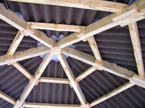

    Сообщений: 340 Рейтинг: 272
    Балки перекрытия, расходящиеся по радиусам — вот какая конструктивная схема у круглой, а точнее, у многогранной в плане беседки:

    Серж Игнатов
    Сообщений: 377 Рейтинг: 301
    Кругла, так круглая во всех измерениях, а точнее шар! Вот как этот:

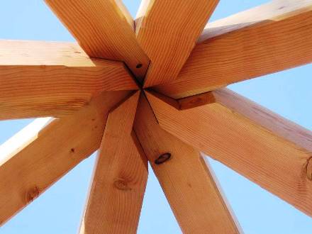

    Леон Анисимов
    Сообщений: 481 Рейтинг: 384
    Вот еще интересный вариант соединения балок покрытия для круглой беседки:

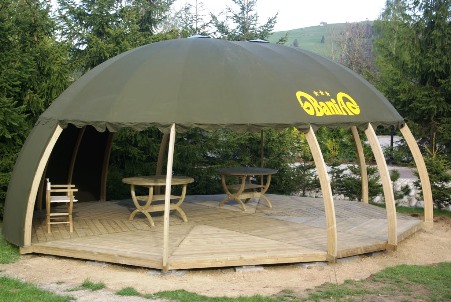

    #9307
    Сообщений: 641 Рейтинг: 512
    Вот еще вариант реально круглой беседки:
