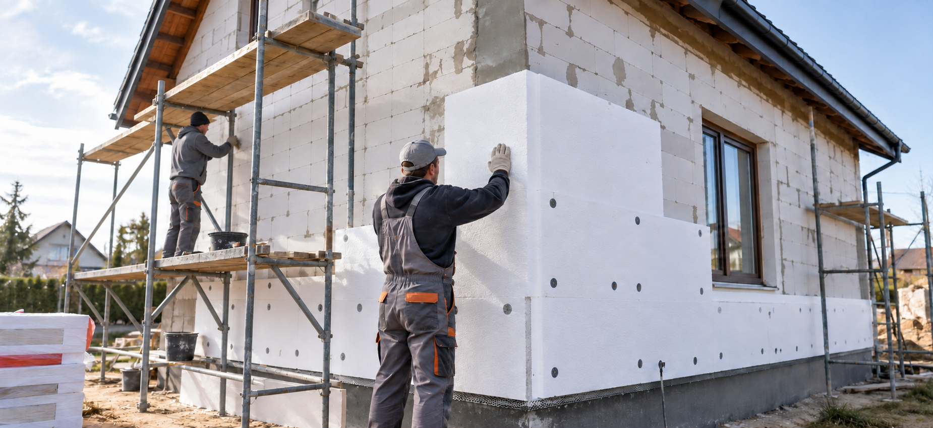

Во-вторых, хорошо известно, что утеплятся эффективнее снаружи. Физический смысл этого факта состоит в том, что важнейшим критерием ограждающих конструкций, определяющим степень их теплозащиты, является уровень их тепловой инерции (теплоустойчивости). Значение тепловой инерции определяет скорость остывания конструкции, а значит и внутреннего воздуха в помещениях дома. Чем больше тепловая инерция конструкций, тем медленнее остывает дом при понижении температуры наружного воздуха. Так вот, когда слой утеплителя расположен снаружи, а массивный несущий слой (кирпич, брус и т.п.) внутри, то стена остывает значительно медленнее, чем, если бы слои располагались в обратном порядке.
