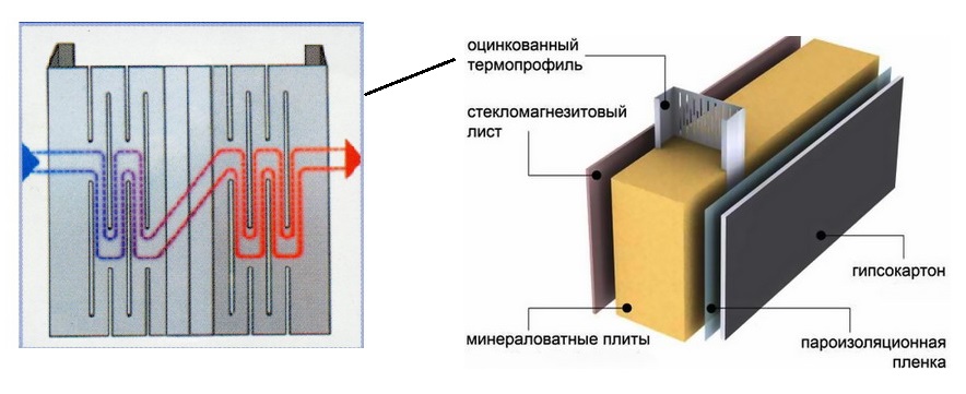

02.07.2016 в 13:17 #8293Вопрос «мостиков холода» в системах ЛСТК решается путем использования термопрофилей – тонкостенных профилей с минимально возможным поперечным сечением и перфорацией в виде узких щелей, расположенных в шахматном порядке. Эти щели как раз и служат для уменьшения теплового потока, проходящего через металлический каркас.
22.07.2016 в 13:22 #8354Вот наглядно, как работает термопрофиль в конструкции стены ЛСТК:
05.08.2016 в 12:59 #8397Мостики холода есть в ЛСТК и никуда от них не деться даже с помощью термопрофилей. Сами посудите, металл профиля практически ноль с точки зрения теплозащиты, значит за теплоизоляцию в таком профиле можно принять только тонкие щели. Суммируйте ширину этих щелей, вот вам и толщина утеплителя в месте профиля, что значительно меньше толщины утеплителя в других местах — мостик холода на лицо.
18.08.2016 в 13:09 #8439Мария Зельцина написал:
Мостики холода есть в ЛСТК и никуда от них не деться даже с помощью термопрофилей.Я бы не совсем с вами согласился. Негатив от мостика холода прямопропорционален его теплопроводности, но и его толщине (ширине вдоль стены). Термопрофиль настолько тонкий по отношению к толщине утеплителя его окружающего, что его охлаждающий эффект минимален
02.09.2016 в 11:00 #8483Абсолютно Георгий Дерский, прав, т.к. в итоге теплопотери определяет не коэффициент теплопроводности материала, и коэффициент теплопередаче через конструкцию.
21.01.2017 в 13:37 #8912Леон Анисимов написал:
в итоге теплопотери определяет не коэффициент теплопроводности материала, и коэффициент теплопередаче через конструкцию.Я бы уточнила: не коэффициент теплопроводности материала ,а приведенное сопротивление теплопередаче конструкции Почитайте статью Сопротивление теплопередаче
