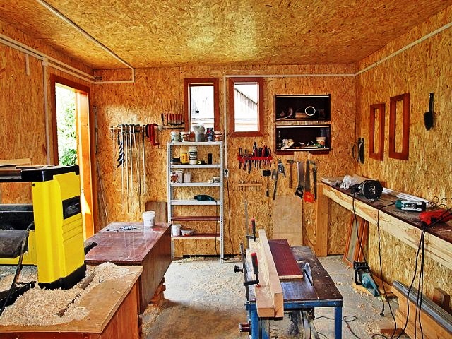

Хотел сделать мастерскую из обычной строительной бытовки, но все родные против, считают, что это портит весь вид участка. Есть ли у кого примеры, как облагородить простую бытовку?

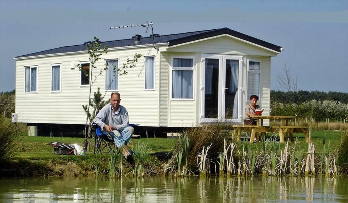

Ваши родные не правы. Из старой бытовки можно сделать ни только симпатичную мастерскую, но и целый жилой домик, вот как этот. Хороший фотоальбом мини домов посмотрите здесь.

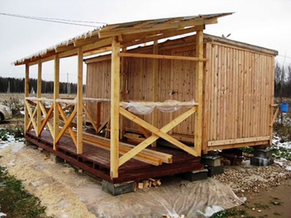

Когда будете использовать бытовку для постоянной хоз. постройки важно подумать о надежном фундаменте для нее. Ведь просто на землю не поставишь. Я бы рекомендовал сначала установить столбики из бетонных блоков в ямки, засыпанные уплотненным песком — этакий мелкозаглубленный фундамент. Иначе, всю бытовку по весне перекосить, да и сгниют нижние балки
