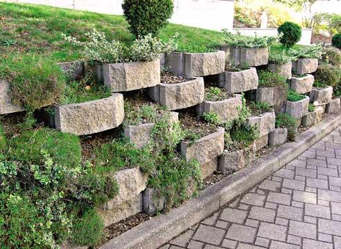

09.08.2015 в 11:39 #7296Очень красивая подпорная стенка получается из каменных вазонов. Они работают, как конструктивный и как декоративный элемент одновременно. Два в одном :):

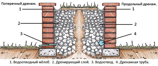

14.09.2015 в 12:05 #7413Одно из главных требований к подпорным стенкам — это чтобы они выдержали напор грунтовых вод. Поэтому, из чего бы вы их не сделали, нужно предусмотреть дренажные отверстия сквозь стенку или проложить дренажную трубу вдоль внутренней стороны стенки (см. рис.), чтобы грунтовая вода свободно проходила, не создавая дополнительного напора на стенку:

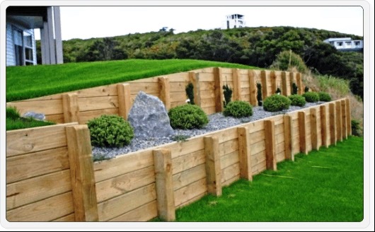

28.03.2018 в 13:43 #10018Мария Зельцина написал:
Как бы не антисептировали, а дерево сгниет быстроДерево может десятилетия стоять! Делают же рассчетливые домохозяева на Западе деревянные подпорные стенки, вот пример:
