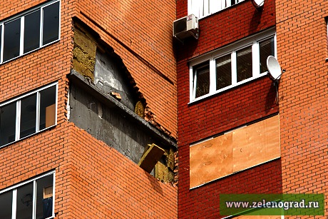

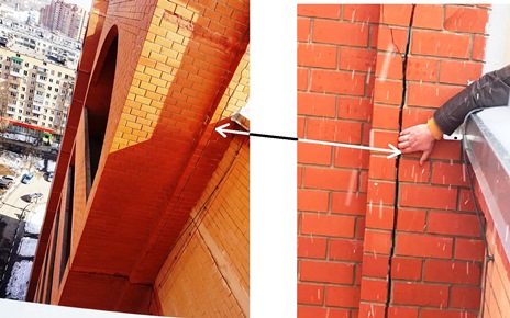

В новом многоэтажном доме на верхних этажах стал отслаиваться наружный кирпичный слой стен. Появились большие трещины. Жильцы боятся ,что скоро отвалится на голову, управляющая компания не знает, что делать: закреплять существующий слой или сбивать его и делать заново. Главное сейчас поставить диагноз, чтобы понять причины, и потом исправить их. Дом монолитно-кирпичный. Кто знает, какая причина, что делать?

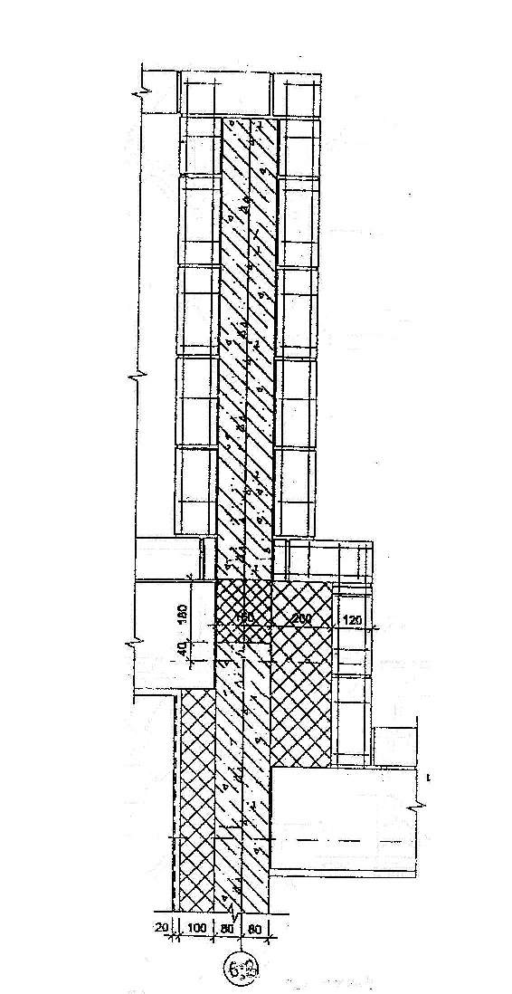

Вот нашли, как выглядит разрез этого узла где трещина возникает. Облицовка фасада отходит там, где вкладыш утеплителя из каменной ваты (утолщение стены справа, где стена лоджии подходит к наружной стене дома):

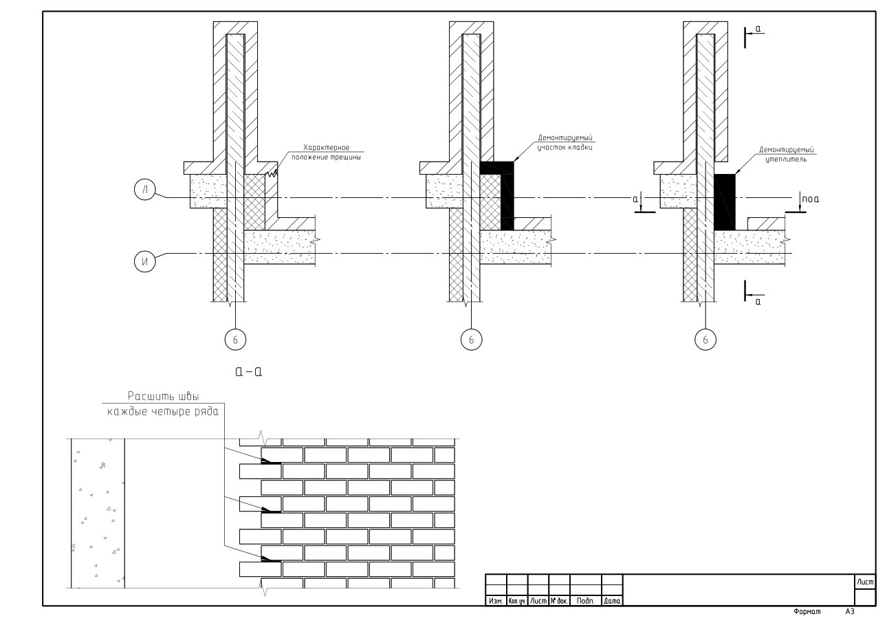

Вот тут нам проектировщики дали эскиз, ка ремонтировать аварийный узел. Предлагают разобрать кладку угла и уложить новый кирпич с сетками через каждые 5 рядов, заменить утеплитель, и связать новую кладку химическими анкерами с внутренне ж/б стеной. И как Вам такая идея?
Георгий Дерский написал:
Химические анкеры очень дорогие. Советую просто загнать во внутреннюю бетонную стены дюбеля и установить в них гибкие связи, вы же все равно будете разбирать все вплоть до самых этих бетонных стен.

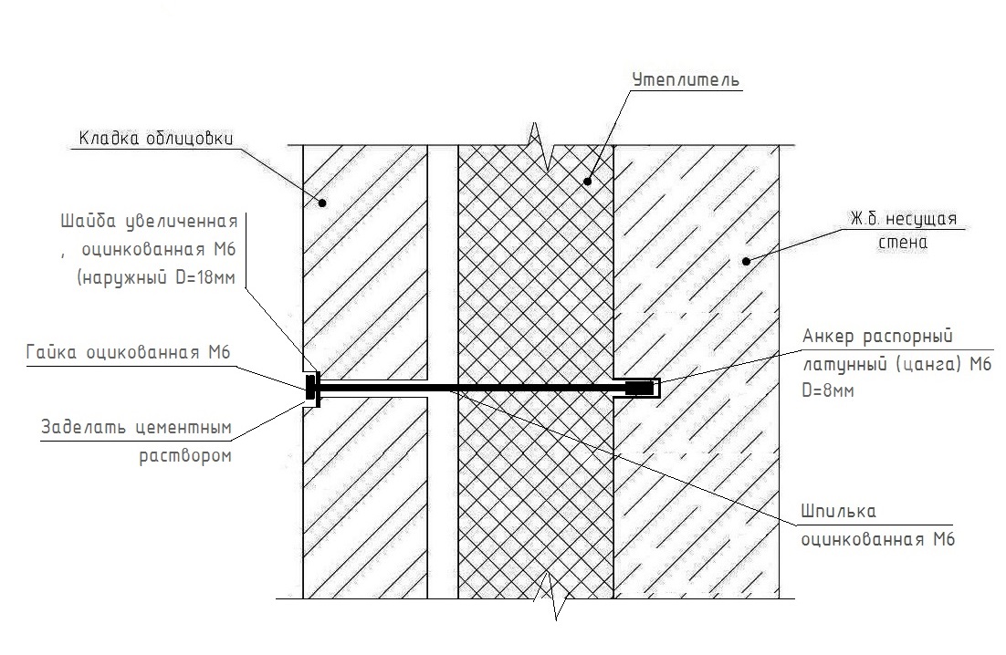

Кстати, а там где нужно закрепить старый облицовочный кирпичный слой с внутренней ж/б стеной, очень удобно и надежно использовать гибкие связи, состоящие из шпилек с цангами:
