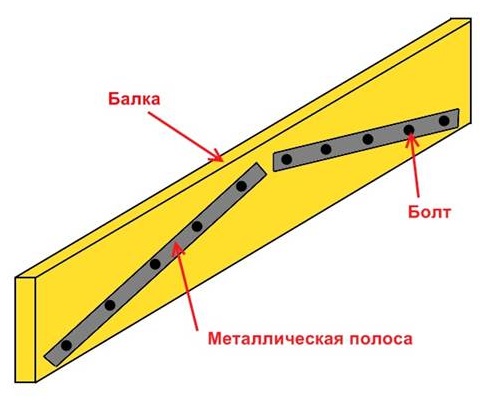

18.10.2017 в 13:25 #9604Можно деревянную балку перекрытия усилить очень простым способом: с двух сторон установить металлические полоски и соединить их болтами, как показано на рисунке:

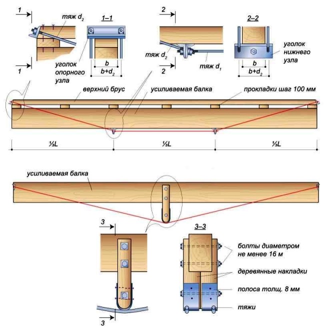

28.08.2019 в 13:47 #10621Вот вариант укрепление деревянных балок перекрытия. Может он и сложноватый, но, на мой взгляд очень эффективный:
28.08.2019 в 14:14 #10623Света Выборнова написал:
Вот вариант укрепление деревянных балок перекрытия. Может он и сложноватый, но, на мой взгляд очень эффективный:потешный вариант…но картинка современная, радует глаз цветностью , прорисовкой и дороговизной исполнения 😀 …В СССР индустриализация до ВОВ была проведена 90% на «деревяшках»…все схемы усиления пролетов , балок и т.д. до 36 м рассчитаны и апробированы временем и за это группе Большакова-Карлсена дали Сталинскую премию…а тут (…далее храним в молчании дабы не искушать читателей и смысл учения – для пользы читающих – понимался без легкости, ибо » …имейя уши слышати, да слышит» (с)…
28.10.2019 в 13:21 #10664ecoss написал:
все схемы усиления пролетов , балок и т.д. до 36 м рассчитаны и апробированы временемНу так покажите наиболее эффективную на ваш взгляд

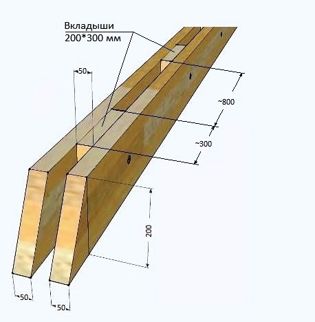

14.11.2021 в 13:08 #11225Ну, хоть тут и идет речь об укреплении существующих перекрытий не могу удержаться ,чтобы не посоветовать, как нужно было бы сделать перекрытия изначально. Лучшим вариантом для больше пролетных деревянных балок (6 м) будет вариант соединения двух балок вместе ,как показано на схеме:
