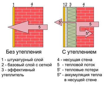

18.04.2014 в 19:55 #5503Конечно хорошо, когда каждый материал отвечает за свою конкретную функцию, он, как бы, специализируется на ней и, поэтому, «работает» более эффективно, чем некий универсальный материал. Вот пример: в наружную кирпичную стену, где кирпич и несущую функцию выполнял и теплоизоляционную, добавили еще один слой — сугубо теплоизоляционный — и стена сразу стала лучше сохранять тепло.
